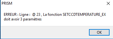

Je voudrai piloter la température de la CCD par scripts.
Je reçois le message d'erreur suivant quand j'exécute la fonction setCCDTemperature_Ex:
Voici le code:
CamNum=3
setCCDTemperature_Ex CamNum 0
Config:
W7 ou W10
Prism 10.3.50.422
Caméra: Atik 314L . On a la même chose avec la caméra de simulation Ascom

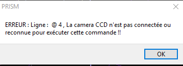

1) la fonction setccdtemperature_ex est décrite dans l'aide en ligne où il est dit qu'elle remplace setccdtemperature.
2) J'ai essayé le programme:
Code : Tout sélectionner
CamNum=3
INIT_CCD_CAMERA_EX CamNum Valid Cause$
Temperature=-5
SETCCDTEMPERATURE CamNum Temperature
Voici le message d'erreur:
J'ai bien la fenêtre de la caméra qui s'affiche avec une consigne de température à 20°C, comme lorsque je suis en manuel.

J'ai fait des tests avec les numéros 1, 2, 3 pour identifier la caméra.
La fonction SETCCDTEMPERATURE ne marche qu'avec l'index 1 (cam 1) et pas avec les autres.
Jean-Jacques Broussat
