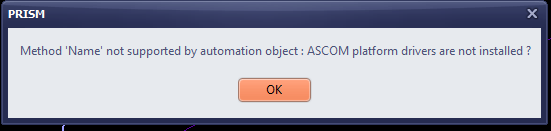

par contre j'ai un problème lors de l'enregistrement en tant que "Rotator" (dans ASCOM Rotator Chooser, il apparaît en tant que RotoFoc-Rotator for ASCOM standards). Après validation de "properties", lors du clic sur le bouton OK, j'ai le Pop-Up suivant qui apparaît : "Méthode 'Name' non supportée par l'objet Automation. ...". De ce fait RotoFoc-Rotator n'est pas enregistré dans Prism.

'Name' est dans la définition d'un Rotator, une "Property" et non pas une "Méthode". Cela voudrait-il dire que, lors du développement du driver ASCOM, une méthode 'Name' aurait été développée à la place d'une "Property" 'Name'? Ou alors dans le Pop-Up, le mot "Méthode" ne serait pas approprié et il faudrait plutôt lire Property à la place?
J'ai fait passé l'outil ASCOM diagnostics (ASCOM Platform 6.3 - 6.3.0.2831 ) sur RotoFoc-Rotator et la "property" 'Name' n'est pas implémentée (alors que dans les specs ASCOM du Rotator, cette property doit être implémentée).
Par contre, elle n'est pas non plus implémentée dans RotoFoc-Focuser, alors que pour ce driver je n'ai pas eu de problème d'enregistrement dans Prism.

Le message du Pop-up
