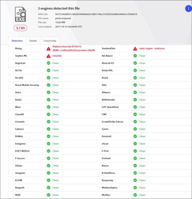

Ce dernier va scanner prism.exe avec 65 antivirus du marché et afficher le résultat ici:
Resultat détaillé ici :
https://www.virustotal.com/#/file/f4777 ... /detection
Cela a été fait le 10/10/17, et montre seuls des antivirus (très peu populaires) comme
RISING, SOPHOS ML, SentinelOne y trouvent des choses suspectes. Soit 3 sur 65 antivirus du marché.
Mais c'est c'est une fausse détection.
Des antivirus comme Kaspersky, et celui de Microsoft ne trouvent rien, et jamais PRISM n'a été le vecteur d'un quelconque virus.
