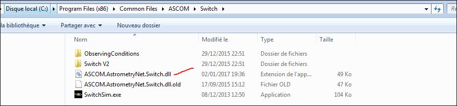

Voici ce que j'ai dans le repertoire ->
Depuis quelle version de prism la mise a jour s'est faite?

J'ai la même chose dans le répertoire C:\Program Files (x86)\Common Files\ASCOM\Switch

Je suis allé récupérer l'ancien ASCOM.AstrometryNet.Switch.dll (celui qui fait 47k) et l'ai remplacé dans la nouvelle installation (la 10.1.20.201).
Et tout refonctionne.

L'ancien fichier (celui qui ne pose pas problème) a une taille de 48128 octets (49152 sur disque).
Le nouveau (qui pose problème) a une taille de 49664 octets (53248 sur disque).

En fait j'ai tenté de remplacer la DLL 6.1 de ASCOM.AstrometryNet.Switch.dll par la version 6.2 par copie simple ...
Il se pourrait que ca ne marche pas ... (merci les objets COM de windows) ...
