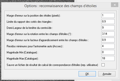

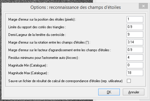

Peux-tu faire une copie d'écran de la fenêtre Options: reconnaissance des champs d'étoiles (menu Options).
- Messages : 15
- Enregistré le : 27 févr. 2014, 00:45
Re: retrouver la position du télescope
voici ci-joint les options utilisées. Merci pour votre aide.
Michel-
