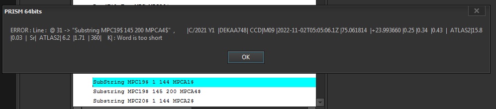

Autre problème: j'essaie d'obtenir une ligne dans un fichier txt en 2 lignes via Substring.
1 ligne fonctionne, mais sur la 2ème ligne j'obtiens une erreur.
Code:
Ainsi, par exemple, je veux lire de la ligne 1 à 144 et des lignes 145 à 200.
Mais à la 2ème ligne de 145 à 200 j'obtiens le message d'erreur :
Le mot est trop court...
Quelle est la raison?
Error:
Error:
- Messages : 1312
- Messages : 1312
Re: Script de pré-traitement
Voici 2 scripts qui t'aideront à comprendre:
1er script sur SUBSTRING
2nd script sur SUBSTRING2
La syntaxe de la fonction SubString a été changée à un moment.
Avant, la fonction Substring avait un index de début de coupe et un index de fin de coupe. C'est la fonction actuelle SUBSTRING2.
Maintenant, SubString c'est un index de début de coupe et un nombre de caractères à découper.
Cette modification n'a pas été judicieuse, mais c'est ainsi. Et la doc n'est plus à jour.
