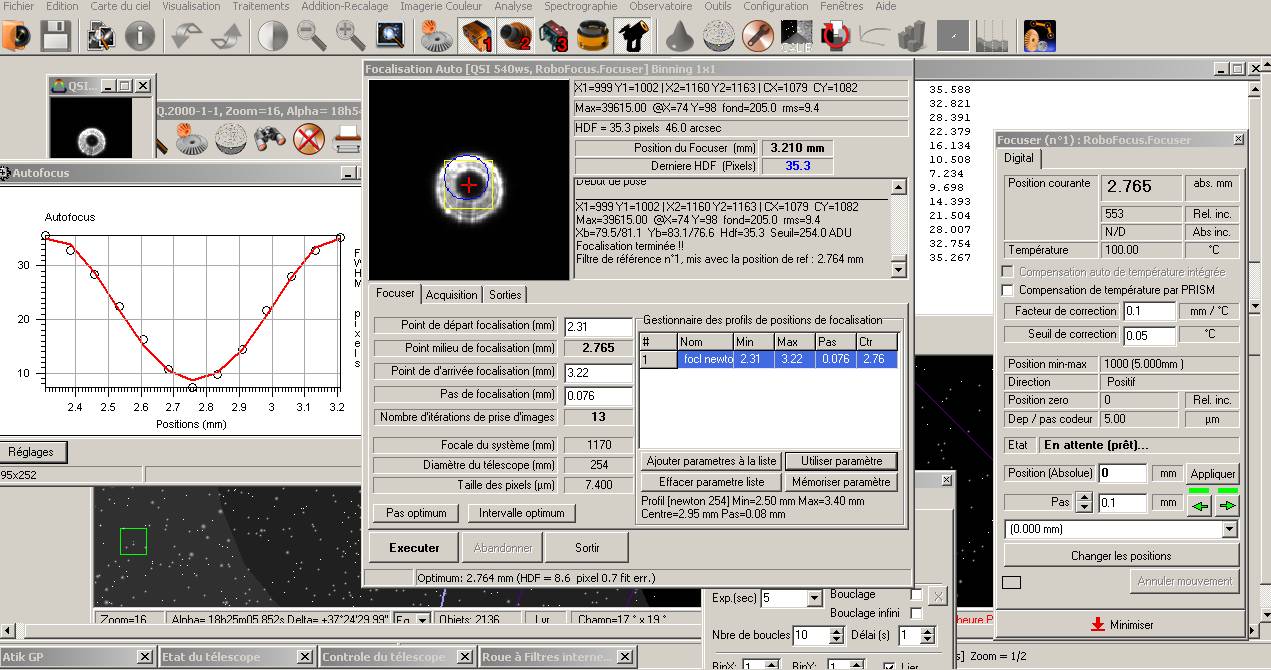

Hier soir j'ai réalisé une Focalisation auto avec comme résultat une belle Courbe en V ;)
J'ai pris une copie d’écran .
Avant j'avais cela : [Foc] Position de départ retenue en cas de problème : 2.795 mm
Et hier soir 2.765 mm
Malheureusement je ne suis pas parvenu a tester en image ...peut être ce soir ?

Capture d’écran de la focalisation auto
Voila le résultat ( imagette a gauche ) après la pseudo focalisation

La focalisation auto est dans les choux !
Optimum 2.764mm avec HDF=8.6 pixel
Tu as une focale de 1170mm et des pixels de 7.4 microns.
Donc tu as une résolution de 206*7.4/1170=1.3 seconde d'arc par pixel.
Une HDF de 8.6 pixel cela te donne une FWHM de 11.18 seconde d'arc.
Il faut que tu commences à régler ça.

Alexandre Cucculelli a écrit :Ok Marc ou règles tu cela .
Je pensais que c'était automatique .
Je pense qu'on ne se comprend pas.
Dans la capture d'écran que tu as mis, il s'agit d'une focalisation automatique (en dehors de l'observation automatique).
Tu vois bien que le résultat ne va pas.
Tu as une courbe en V mais le résultat de la focalisation te donne une HDF de 8.6 pixels ce qui doit faire une FWHM de plus de 11".
Si tu fais une image de vérification de 5 secondes sans guidage après cette focalisation automatique, tu verras bien que tu es dans les choux.
Ou alors tu as un turbulence exceptionnelle (mais dans ce cas inutile de faire de l'imagerie).
Ou bien tu as un problème sur ta chaine optique et tu ne peux pas faire la mise au point correctement.
Après tu as du lancé l'observation automatique. Et ça:
Code : Tout sélectionner
TU 2018-09-15 20h57m48.187s : Jpeg Annoté : http://nova.astrometry.net/annotated_full/2790885
c'est la résolution astrométrique d'Astrometry.net avec l'image que tu as envoyé pour faire l'astrométrie.
Tu vois bien sur cette image que tu n'es pas focalisé. Ce qui est logique vu le résultat de ta focalisation automatique en dehors de l'observation automatique.
Ce qu'il faut que tu fasses:
1) Tu fais une focalisation manuelle en essayant de trouver la position du focuser qui te donne l'étoile la plus fine possible. Tu dois arriver à avoir une FWHM entre 2" et 4"
2) Tu fais une focalisation automatique et tu vérifies que la focalisation trouvée est cohérente en faisant une image de contrôle de 5 secondes non guidée.
A partir du point 2), tu as pu déterminer les bons paramètres pour la focalisation. Il suffit de reporter ces paramètres dans l'observation automatique dans l'onglet focalisation.
