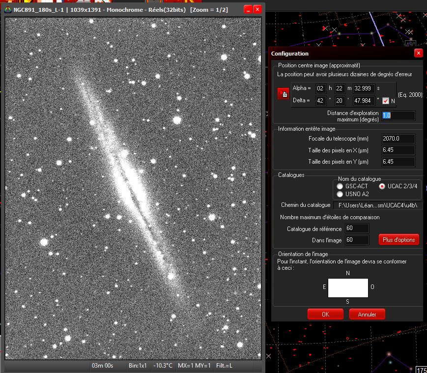

J'ai fais quelques tests avec mes propres images et j'obtiens toujours une différence d'environ 10% entre le catalogue GSC-ACT et UCAC (qui est la même chose que Astrometry.net)
Est-ce quelqu'un peu confirmer mes propos?
Remy pour que cela fonctionne tu fais
Analyse --> Astrométrie ---> Etalonnage Automatique
Puis la dans l'onglet tu change la focale a 550 et sa marche (avec le catalogue GSC-ACT)
Maintenant le problème est de trouvé pourquoi on a une différence de focale entre 2 catalogues? Est-ce que 1 est obsolète? Nombre d'étoiles dans le calcul? etc...

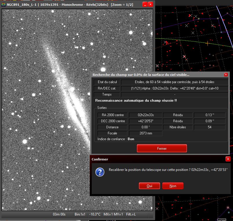

Alors si, cela fonctionne très bien si tu prends une image directement issue de ton APN/CCD (tu peux aussi être en mode simulation mais bon voila je préfère parler lorsque tu es connecté avec ton matériel), Cela ne fonctionne pas si tu charge une ancienne photo. A partir du moment ou PRISM réussi à résoudre astrométriquement une photo il peut se servir des coordonnées pour recentrer ton télescope (c'est d'ailleurs tout l'intérêt de la chose).
Ah oui j’oubliais tu peux aussi utiliser l'option (clique droit sur l'image) - Trouver la position (All-Sky Astrom.) qui te permet de recalibrer ton télescope. :) (voir photo jointe)
Je me sert tout le temps de cette fonction que se soit lors d'une soirée ou je pilote le télescope bien au chaud ;) ou lorsque j'effectue une observation automatique. Cela me permet d'avoir un recadrage du champs précis chaque soir sur un même objet.

Alors non cela n'est pas uniquement avec cette focale, j'ai également le même problème avec mes images.
Focal de l'installation avec laquelle je travail: 2070
UCAC ---> 2073.6
GSC-ACT --> 2282,4
Astrometry.net --> 2073.3
