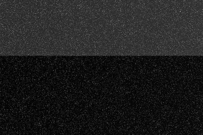

Parasites vidage CCD ST8XME
Re: Parasites vidage CCD ST8XME
Peux tu corriger
"with PRIM V7 " STP, et j'envoie ca a SBIG.

Bon, il semblerait y a voir un truc pour eviter ca :
je pense que ce probleme affecte les ST7-8, je ne l'ai jamais vu sur les autres cameras de la marque.
Edit:David is right. My initial diagnosis missed the fact that this was a problem in Prism. I think I now know what's going on. What's happening is the temperature control loop is running the TE Cooler current up and down while you're downloading the images and it causes those effects.
The solution is simple. After you use the CC_SET_TEMPERATURE_REGULATION command to enable the cooling to a specific setpoint call it a 2nd time to enable the Auto TE Cooler freeze function as explained on Page 15 of the API Docs.
http://www.sbig.com/pdffiles/SBIGUDrv.pdf

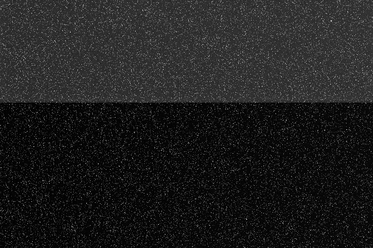

je fais remonter ce post car j'ai depuis peu un problème du même acabit avec une ST7 sur port //.
J'observe une bande sombre horizontale lors de la lecture des darks, flats et offset, en moyenne une fois sur trois.
Un saut d'offset !?
Au meme endroit dans l'image ?

non, cela change d'endroit à chaque fois que le phénomène se produit. Bizarre. Je n'ai pas eu le temps d'essayer avec la version 6 mais tout est OK avec un autre soft.
update : séance du 14/11, plus rien, le phénomène a disparu. Je me pose une question, le cordon // (10 m) qui relie la CCD au PC se ballade a proximité du câble 220V sur 3 ou 4m environ. Cela peut-il avoir une influence ?
