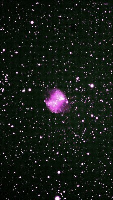

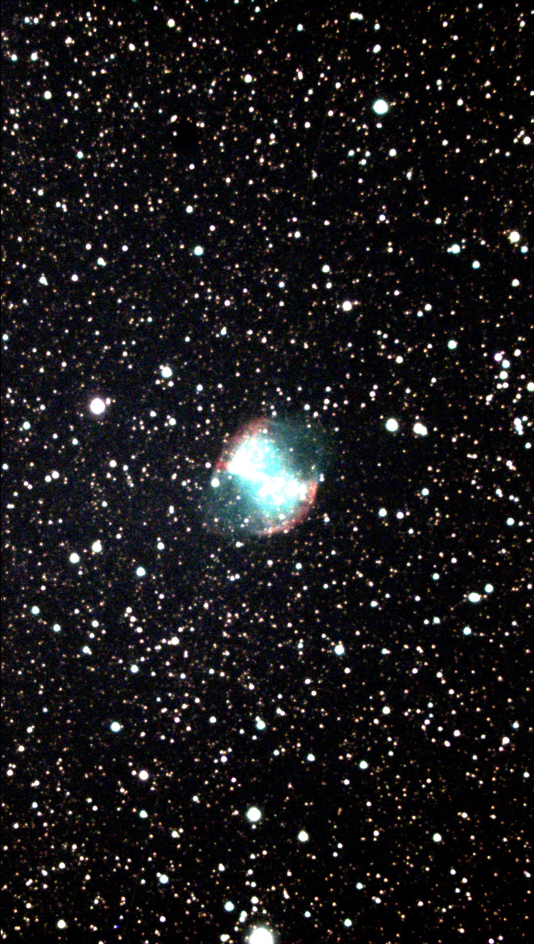

La seconde est visiblement la bonne, mais le miroir Y est donné par Prism lors de l'orientation de la camera .

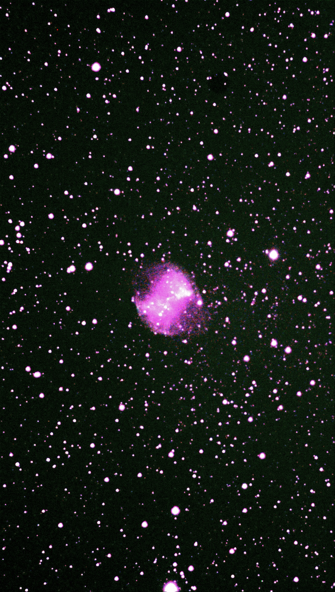

Toujours le même souci.

A quelle adresse envoyer ces images ?
Pour infos, les images provenant de Prism 11 sont bien prétraitées avec Prism 10 .

Je ne sais pourquoi, je viens de changer de camera et miracle, le souci a disparu ???
Dominique
