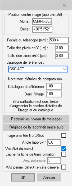

Perso, faire ce type de manipe avec une TS 102 de 530 mm de focale ce n'est pas recommandé. J'adore le piqué de tes images, mais c'est trop piqué (taille FWHM de 1.6 pixels des étoiles ou de 3"), et donc sous échantillonné pour ce type de travail. Le risque est que le MPC refuse tes mesures.
Soit utiliser un pixel plus petit (mais moins de lumière) ou une légère defoc arrangerait les choses. D'ailleurs un filtre gaussian (qui floute un peu les images) arrange les choses pour l’astrométrie
Mais vraiment si tu veux faire ce travail, il faut une focale plus grande genre 1,2m voire 1.5 m
Le MPC n'hesite plus a jeter les mesures des amateurs tellement ils en ont d'autres manipes de pros
Pandora-002 je n'ai aucun pb avec , en GSC, monter le nbre d'etoile a 180

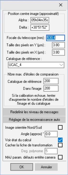

Sinon, il faut utiliser l'ucac4

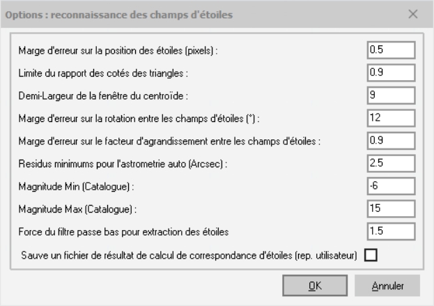

Modifier un peu la magnitude max a 15

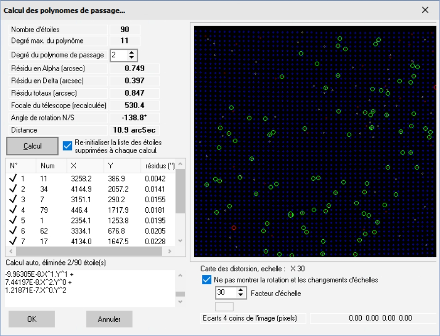

et voila ! Ca marche ->
Enfin pour terminer, je trouve le gain trop elevé a 130 de la camera ASI 1600 MM et les etoiles brillantes saturent. Cela rend plus compliqué la reconnaissance du champ ... Le passer a 50 ou 60
