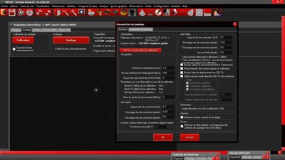

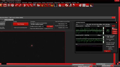

J'ai supprimé Prism de mon pc puis réinstallé avec la version 10.2
Le suivi autoguidage est parfait !
Je ne vois pas où est la différence entre les deux Maj, mis à part l'agressivité de correction...
Si je peux faire quelque chose pour faire avancer...

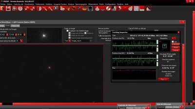

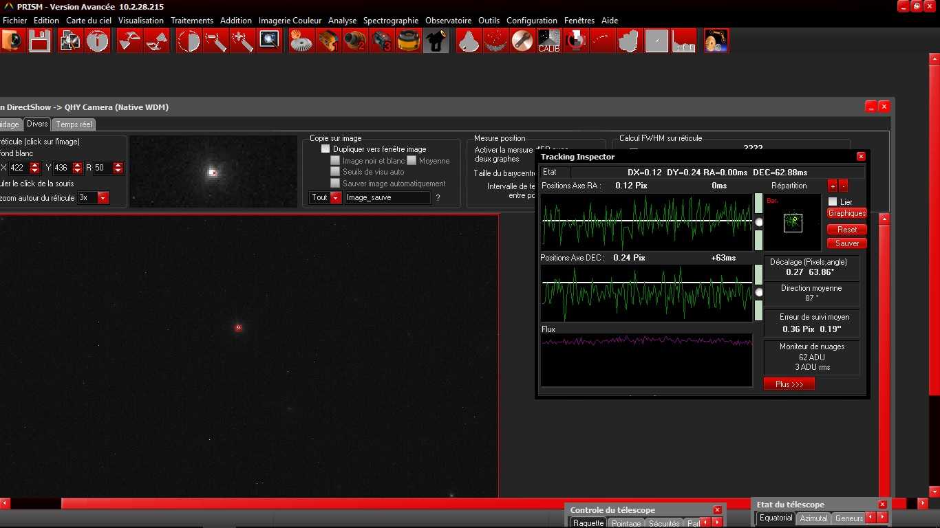

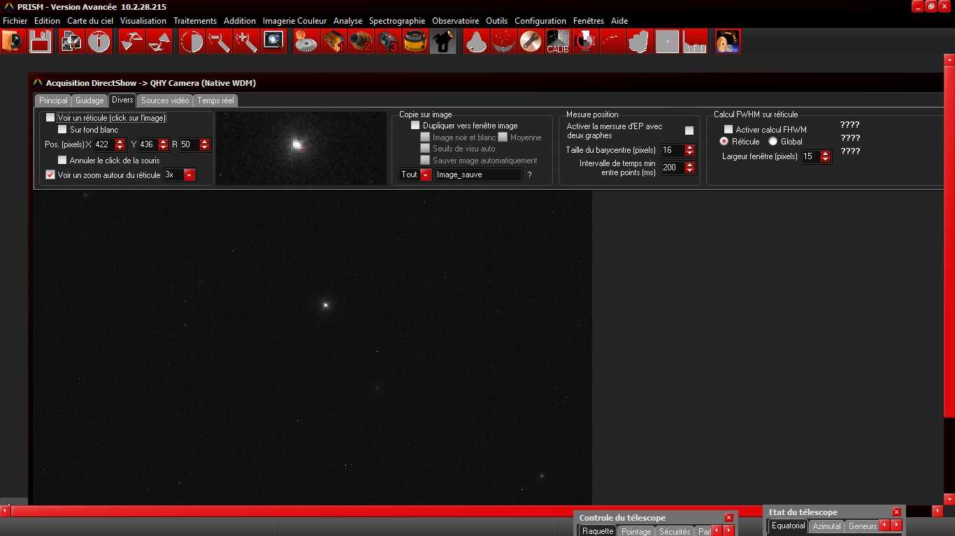

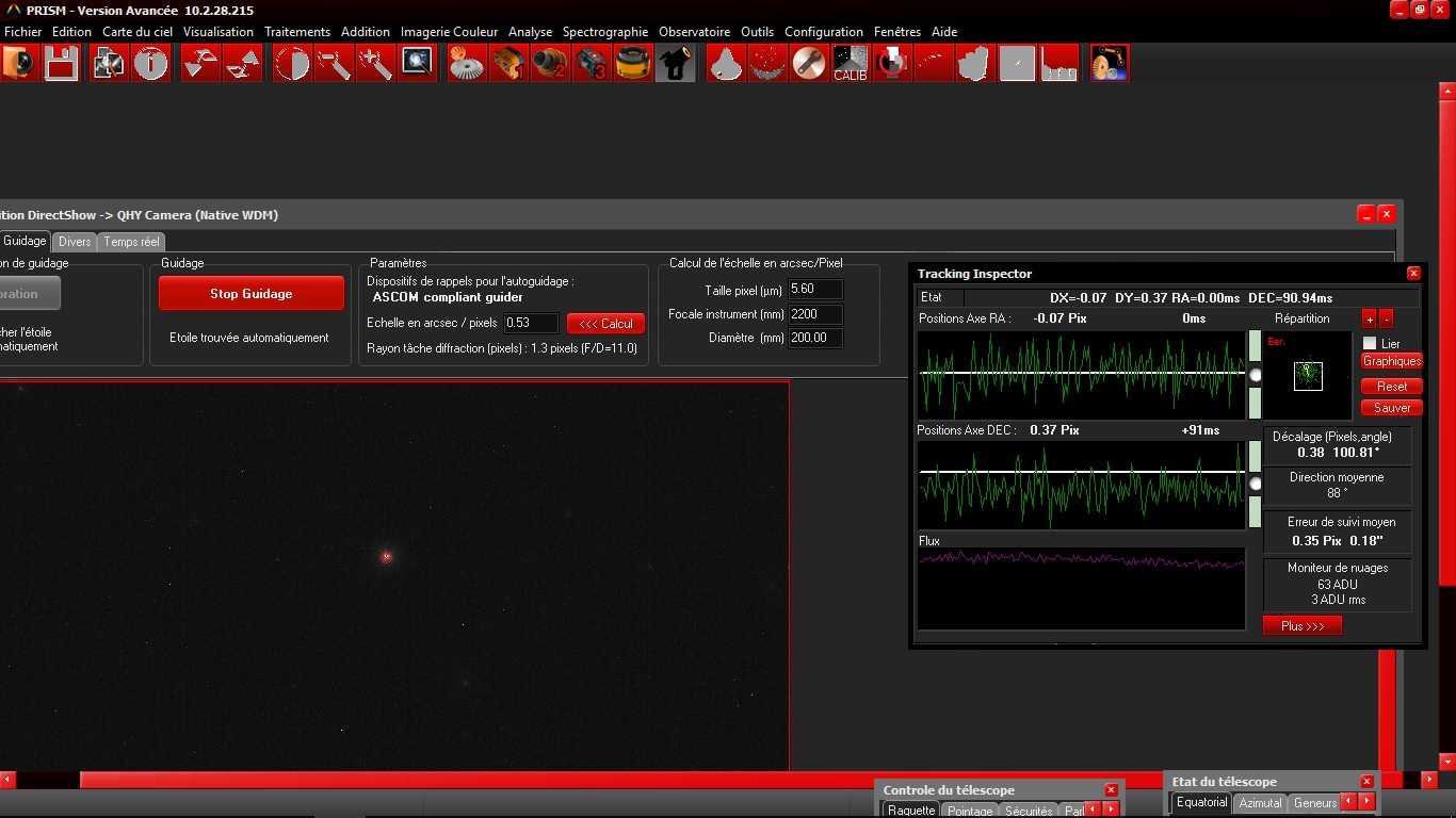

Ci-joint quelques captures d'écran...
Pas d'étoile detectée

Re: Pas d'étoile detectée
Ah c'est un guidage en mode directShow ... ca change tout
