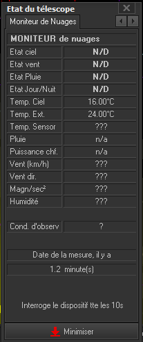

j'avais déjà essayé. Je n'ai pas d'erreur mais tous les champs ne sont pas renseignés dans Prism, cf. photo ci-dessous.
Voici ce que j'ai à l'intérieur du fichier de sortie de l'AAG (sur une seule ligne):
2017-05-25 18:39:05.00 C K 16.5 23.6 23.6 0.0 50 -20.0 29 0 0 00000 042880.77714 3 1 1 2 1 1

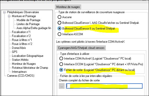

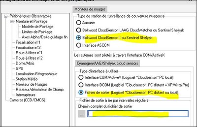

Re: AAG Cloudwatcher
Montrez moi comment c'est configuré ...
Copie d'ecran SVP.

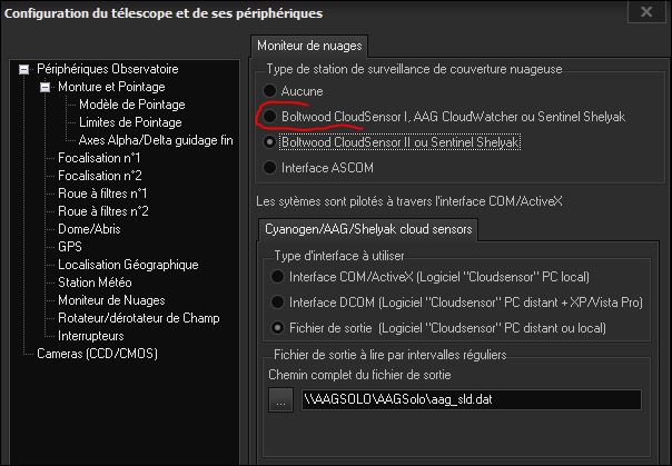

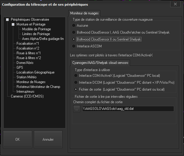

Cyril,
voici la copie d'écran. Le fichier de sortie de l'AAG se trouve dans un dossier créé par l'AAGSOLO et partagé sur le réseau.
Essaie avec la ligne dessus ->

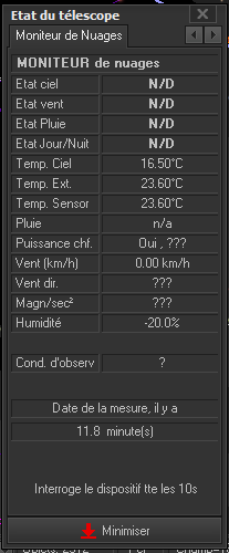

Message par David__Leh »
J'ai activé le fichier log avec le mode verbose à 4. Je ne retrouve aucune information concernant le moniteur de nuage et de ce qui coince à la lecture du fichier.
En revanche, en changeant quelques espaces dans le fichier de l'AAG, j'ai des champs supplémentaires qui se sont activés dans Prism.
Reste à trouver les bons emplacements pour tous les capteurs et surtout à trouver où sont codés les états ciel, vent...
Le champ "date de la mesure" n'a pas l'air de changer même quand je réenregistre le fichier en changeant une valeur d'un capteur par exemple.
David
Il y a une specification TRES stricte des positions des elements de la ligne.
Cf la doc
Voila ce qui sera lu correctement ->
Code : Tout sélectionner
Date       Time        T V  SkyT  AmbT  SenT    Wind   Hum DewPt  Hea R W Since Now()Day's   c w r d  [Mag]  [Windir]
2005-06-03 02:07:23.34 C K -28.5  18.7  22.5    45.3   75  10.3   3   0 0 00004 038506.08846 1 2 1 0  18.23  231
S'il y a des espaces en trop -> ca marchera plus.
