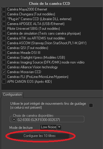

Bonjour,toujours les mêmes Pb de roue a filtre avec la roue a filtres ext de la Moravian G2,elles est aussi pas reconnue dans le menu "Observatoire/contrôle de la roue a filtre dans Prism 10,avant sur Prism 9,je n'avait pas ce Pb, je n'avait pas besoins de passer dans le menu indépendant tourelle de filtre de le menu "observatoire/contrôle de la roue a filtre n°1.Pour l'instant j'ai juste la caméras qui fonctionne sans la roue a filtre, j'ai mie les pilotes a jour.

j'arrive après la bagarre mais ce qui est bizarre dans la capture d'écran que tu as faite sur le premier poste c'est que tu n'as pas le bouton "Configurer les N filtres".
As tu vérifié la connexion du câble RJ45 entre t'as caméra et la roue à filtre?
Si je débranche le mien je reproduit ton problème.

Re: Roue à filtre Moravian ext
Oui si la caméra n'est pas connecter on ne peut pas la voir ou la configurer.

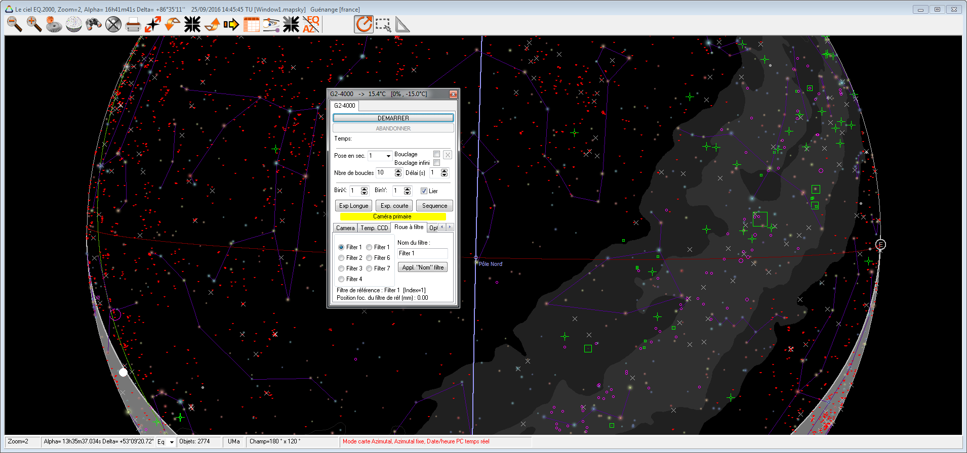

J'ai résolut mon Pb de roue a filtre dans Prism 10 qui dans le panel de la camera les filtres n'était pas reconnu, j'ai du de démontée la roue a filtre est en démontons, j'ai vue que le caoutchout qui vient sur le diamètre ext de la roue était sortie, donc je l'ai mie en place est bonne nouvelle cela marche avec prism, j'ai aussi un autre Pb, pourquoi que j'ai le filtre de la roue avec le numéros 5 qui marquée 1 a la place de 5?
Je joint une copie d'écran.
C'est juste le nom des filtres qu'il faut mettre a jour.
