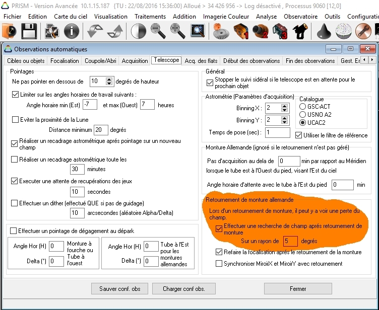

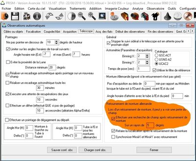

Bonsoir Cyril,
Non car dans l'onglet "Début des observations" du module OBS-AUTO si on coche l'option "Recherche de position de télescope au démarrage sur un rayon de 10°" alors le filtre de reference n'arrive pas de suite si on fait une astrometrie ou une focalisation. (cf. mon message du 19 Juil 2015, 22:49 )

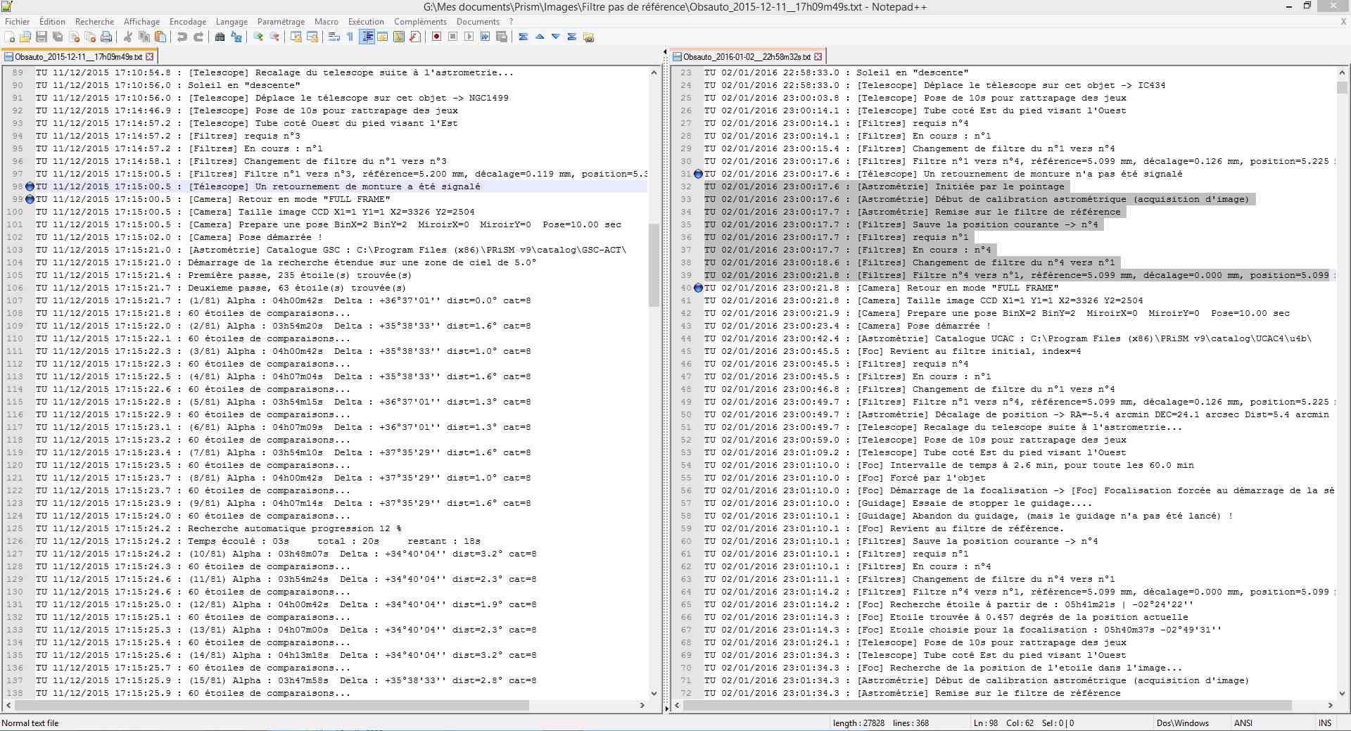

Exemple concret avec l'option de recherche de la position du télescope dans le ciel (ligne en rouge) puis l'astrométrie avec le filtre 4 (ligne en bleu) au lieu du 1 (référence). La focalisation en vert se fait bien sur le filtre 1.
TU 14/10/2015 21:48:13.4 : --------------------------------------------------------------------------------------------------------
TU 14/10/2015 21:48:13.5 : Démarrage de l'observation automatique.
TU 14/10/2015 21:48:13.5 : Va démarrer le matériel immédiatement
TU 14/10/2015 21:48:13.5 : [Camera] Caméra principale deja connectée
TU 14/10/2015 21:48:13.5 : [Dome] Pas d'ouverture de de dome/abri requis !
TU 14/10/2015 21:48:13.5 : Système de focalisation : RoboFocusServer.Focuser
TU 14/10/2015 21:48:13.5 : [Méteo] Démarrage du processus de surveillance
TU 14/10/2015 21:48:13.5 : Roue à filtres : QSI FILTRES
TU 14/10/2015 21:48:13.5 : Système de position de telescope : Temma by Takahashi
TU 14/10/2015 21:48:13.5 : Système de pilotage de telescope : Temma by Takahashi
TU 14/10/2015 21:48:13.5 : Pas de système dome/abri.
TU 14/10/2015 21:48:13.5 : Pas de station météo.
TU 14/10/2015 21:48:13.5 : Pas de système de mesure de couverture nuageuse.
TU 14/10/2015 21:48:13.5 : Camera primaire : QSI 583ws
TU 14/10/2015 21:48:13.5 : Camera Secondaire activé : i-Nova PLA-Mx
TU 14/10/2015 21:48:13.5 : Monture Allemande détectée : retournement au méridien possible
TU 14/10/2015 21:48:13.5 : La matériel a été démarré, attend les bonnes conditions
TU 14/10/2015 21:48:13.6 : [Telescope] Vérification du status de parking du telescope
TU 14/10/2015 21:48:13.6 : Durée des poses totales (H:M:S) -> 06:00:00
TU 14/10/2015 21:48:13.6 : [Telescope] Pointage du champ pour retrouver dans le ciel la position du télescope
TU 14/10/2015 21:48:28.1 : [Telescope] Pose de 10s pour rattrapage des jeux
TU 14/10/2015 21:48:38.8 : [Telescope] Tube coté Est du pied visant l'Ouest
TU 14/10/2015 21:48:43.8 : [Telescope] Recentrage initial du télescope (Astrométrie "AllSky")
TU 14/10/2015 21:48:43.8 : [Camera] Retour en mode "FULL FRAME"
TU 14/10/2015 21:48:43.8 : [Camera] Taille image CCD X1=1 Y1=1 X2=3326 Y2=2504
TU 14/10/2015 21:48:43.8 : [Camera] Prepare une pose BinX=1 BinY=1 MiroirX=0 MiroirY=0 Qtour=0 Pose=15.00 sec
TU 14/10/2015 21:48:45.4 : [Camera] Pose démarrée !
TU 14/10/2015 21:49:17.3 : [Astrométrie] Catalogue GSC : C:\Program Files (x86)\PRiSM v9\catalog\GSC-ACT\
TU 14/10/2015 21:49:17.4 : Démarrage de la recherche étendue sur une zone de ciel de 10.0°
TU 14/10/2015 21:49:18.9 : Première passe, 3785 étoile(s) trouvée(s)
TU 14/10/2015 21:49:23.3 : Deuxieme passe, 3021 étoile(s) trouvée(s)
TU 14/10/2015 21:49:23.3 : (1/169) Alpha : 22h43m33s Delta : +39°54'53'' dist=0.0° cat=8
TU 14/10/2015 21:49:23.4 : 60 étoiles de comparaisons...
TU 14/10/2015 21:49:23.6 : Etoiles, de 60 à 57 validée par centroïde, puis à 57 étoiles
TU 14/10/2015 21:49:24.5 : [Astrométrie] Le centre image a été trouvé : 22h43m33s +39°54'50''
TU 14/10/2015 21:49:24.5 : [Astrométrie] Décalage de position -> RA=-3.5 arcsec DEC=-2.7 arcsec Dist=3.8 arcsec
TU 14/10/2015 21:49:24.5 : [Telescope] Recalage du telescope suite à l'astrometrie...
TU 14/10/2015 21:49:25.5 : Soleil en "descente"
TU 14/10/2015 21:49:25.5 : [Telescope] Déplace le télescope sur cet objet -> NGC7822
TU 14/10/2015 21:55:03.1 : [Telescope] Pose de 10s pour rattrapage des jeux
TU 14/10/2015 21:55:13.5 : [Telescope] Tube coté Ouest du pied visant l'Est
TU 14/10/2015 21:55:13.5 : [Filtres] requis n°4
TU 14/10/2015 21:55:13.5 : [Filtres] En cours : n°1
TU 14/10/2015 21:55:14.9 : [Filtres] Changement de filtre du n°1 vers n°4
TU 14/10/2015 21:55:17.0 : [Filtres] Filtre n°1 vers n°4, référence=5.128 mm, décalage=0.126 mm, position=5.254 mm
TU 14/10/2015 21:55:17.0 : [Télescope] Un retournement de monture a été signalé
TU 14/10/2015 21:55:17.0 : [Camera] Retour en mode "FULL FRAME"
TU 14/10/2015 21:55:17.0 : [Camera] Taille image CCD X1=1 Y1=1 X2=3326 Y2=2504
TU 14/10/2015 21:55:17.0 : [Camera] Prepare une pose BinX=1 BinY=1 MiroirX=0 MiroirY=0 Qtour=0 Pose=15.00 sec
TU 14/10/2015 21:55:18.5 : [Camera] Pose démarrée !
TU 14/10/2015 21:55:50.5 : [Astrométrie] Catalogue GSC : C:\Program Files (x86)\PRiSM v9\catalog\GSC-ACT\
TU 14/10/2015 21:55:50.6 : Démarrage de la recherche étendue sur une zone de ciel de 5.0°
TU 14/10/2015 21:55:52.0 : Première passe, 962 étoile(s) trouvée(s)
TU 14/10/2015 21:55:53.2 : Deuxieme passe, 228 étoile(s) trouvée(s)
TU 14/10/2015 21:55:53.2 : (1/49) Alpha : 00h03m36s Delta : +68°37'02'' dist=0.0° cat=8
TU 14/10/2015 21:55:53.2 : 60 étoiles de comparaisons...
TU 14/10/2015 21:55:53.5 : Etoiles, de 60 à 44 validée par centroïde, puis à 44 étoiles
TU 14/10/2015 21:55:53.6 : [Astrométrie] Le centre image a été trouvé : 23h59m53s +68°44'13''
TU 14/10/2015 21:55:53.7 : [Astrométrie] Décalage de position -> RA=21544.3 arcmin DEC=7.2 arcmin Dist=21.5 arcmin
TU 14/10/2015 21:55:53.7 : [Telescope] Recalage du telescope suite à l'astrometrie...
TU 14/10/2015 21:56:08.6 : [Telescope] Pose de 10s pour rattrapage des jeux
TU 14/10/2015 21:56:19.2 : [Telescope] Tube coté Ouest du pied visant l'Est
TU 14/10/2015 21:56:19.7 : [Foc] la focalisation est forcée après un retournement !
TU 14/10/2015 21:56:19.7 : [Foc] Intervalle de temps à 8.1 min, pour toute les 30.0 min
TU 14/10/2015 21:56:19.7 : [Foc] Démarrage de la focalisation ->
TU 14/10/2015 21:56:19.7 : [Guidage] Essaie de stopper le guidage....
TU 14/10/2015 21:56:19.7 : [Guidage] Abandon du guidage, (mais le guidage n'a pas été lancé) !
TU 14/10/2015 21:56:19.7 : [Foc] Revient au filtre de référence.
TU 14/10/2015 21:56:19.8 : [Filtres] Sauve la position courante -> n°4
TU 14/10/2015 21:56:19.8 : [Filtres] requis n°1
TU 14/10/2015 21:56:19.8 : [Filtres] En cours : n°4
TU 14/10/2015 21:56:20.7 : [Filtres] Changement de filtre du n°4 vers n°1
TU 14/10/2015 21:56:23.8 : [Filtres] Filtre n°4 vers n°1, référence=5.128 mm, décalage=0.000 mm, position=5.128 mm
TU 14/10/2015 21:56:23.8 : [Foc] Recherche étoile à partir de : 00h07m19s | +68°29'51''
TU 14/10/2015 21:56:23.9 : [Foc] Etoile trouvée à 1.498 degrés de la position actuelle
TU 14/10/2015 21:56:24.0 : [Foc] Etoile choisie pour la focalisation : 00h21m42s +67°49'23''
TU 14/10/2015 21:56:48.3 : [Telescope] Pose de 10s pour rattrapage des jeux
TU 14/10/2015 21:56:59.1 : [Telescope] Tube coté Ouest du pied visant l'Est
TU 14/10/2015 21:56:59.1 : [Foc] Recherche de la position de l'etoile dans l'image...
TU 14/10/2015 21:56:59.1 : [Astrométrie] Début de calibration astrométrique (acquisition d'image)
TU 14/10/2015 21:56:59.1 : [Astrométrie] Remise sur le filtre de référence
TU 14/10/2015 21:56:59.1 : [Filtres] Sauve la position courante -> n°1
TU 14/10/2015 21:56:59.1 : [Filtres] requis n°1
TU 14/10/2015 21:56:59.2 : [Filtres] En cours : n°1
TU 14/10/2015 21:56:59.2 : [Filtres] Pas de changement de filtre requis
TU 14/10/2015 21:56:59.2 : [Camera] Retour en mode "FULL FRAME"
TU 14/10/2015 21:56:59.2 : [Camera] Taille image CCD X1=1 Y1=1 X2=3326 Y2=2504
TU 14/10/2015 21:56:59.2 : [Camera] Prepare une pose BinX=1 BinY=1 MiroirX=0 MiroirY=0 Qtour=0 Pose=15.00 sec
TU 14/10/2015 21:57:00.8 : [Camera] Pose démarrée !
TU 14/10/2015 21:57:32.7 : [Astrométrie] Catalogue GSC : C:\Program Files (x86)\PRiSM v9\catalog\GSC-ACT\
TU 14/10/2015 21:57:37.5 : [Foc] Revient au filtre initial, index=1
TU 14/10/2015 21:57:37.6 : [Filtres] requis n°1
TU 14/10/2015 21:57:37.6 : [Filtres] En cours : n°1
TU 14/10/2015 21:57:37.6 : [Filtres] Pas de changement de filtre requis
TU 14/10/2015 21:57:37.9 : [Foc] Etoile choisie pour la focalisation : 00h21m42s +67°49'23'' -> X=1682,Y=1254 magnitude=7.0
TU 14/10/2015 21:57:38.0 : [Foc] Focalisation entre 5.000 et 6.200mm, pas de 0.060mm pour 21 itérations
TU 14/10/2015 21:57:38.0 : Position étoile : X=1682 Y=1254 | XYu=1682,1254 | X1=1632,Y1=1204,X2=1732,Y2=1304 | XYoverscan 0,0 | XYprescan 0,0| MX=FALSE, MY=FALSE
TU 14/10/2015 21:57:42.0 : [Foc] Avant mise au point à 5.131 mm, HDF=3.92
TU 14/10/2015 21:57:50.1 : [Foc] à 4.998 mm, HDF=4.60 (1/21)
TU 14/10/2015 21:57:57.1 : [Foc] à 5.061 mm, HDF=4.53 (2/21)

Je rappelle succinctement le problème :
Lors d'une OBSERVATION AUTOMATIQUE il arrive de manière aléatoire que PRISM réalise l'astrométrie sur un autre filtre que le filtre de référence alors que l'on a spécifiquement précisé à PRISM d'utiliser le filtre de référence pour l'astrométrie.
Je viens de placer sur DROPBOX 30 fichiers de LOG de l'OBS-AUTO (sur les 4 derniers mois) ou j'ai rencontré l'erreur de mauvaise sélection du filtre pour réaliser l'astrométrie.
https://www.dropbox.com/sh/7anzehj6el5o ... iz-ba?dl=0
Après analyse de ces fichiers j'en ai retiré l'enseignement que le problème semble apparaitre lorsqu'un retournement de monture a été demandé. La copie d'écran ci-dessous indique à gauche une astrométrie sur un mauvais filtre et à droite avec le filtre de référence. Les billes en bleu marquent les bornes qui indiquent les différences entre les 2 fichiers LOG. Il semble de plus que les lignes suivante (Remise sur le filtre de référence) soient systématiquement absentes de l'algorithme d'astrométrie lorsqu'un retournement de monture est effectué.
TU 02/01/2016 23:00:17.6 : [Astrométrie] Initiée par le pointage
TU 02/01/2016 23:00:17.6 : [Astrométrie] Début de calibration astrométrique (acquisition d'image)
TU 02/01/2016 23:00:17.7 : [Astrométrie] Remise sur le filtre de référence
TU 02/01/2016 23:00:17.7 : [Filtres] Sauve la position courante -> n°4
TU 02/01/2016 23:00:17.7 : [Filtres] requis n°1
TU 02/01/2016 23:00:17.7 : [Filtres] En cours : n°4
TU 02/01/2016 23:00:18.6 : [Filtres] Changement de filtre du n°4 vers n°1
TU 02/01/2016 23:00:21.8 : [Filtres] Filtre n°4 vers n°1, référence=5.099 mm, décalage=0.000 mm, posi...
Cyril, pourrais-tu vérifier mes informations et, au cas ou tu les confirmes, vérifier s'il ne manque pas un bout de code dans PRISM pour réaliser l'astrométrie ?

Dans la version 10, je viens de rencontrer de nouveau ce problème d'utilisation d'un autre filtre (position 3 dans l'exemple) que celui de référence pour réaliser l'astrométrie lors de l'utilisation de la fonction "Effectuer une recherche de champs après un retournement de monture sur un rayon de 5°". La conséquence est impossibilité de reconnaitre le champs en raison de la sous-exposition du cliché (le filtre H-alpha a été utilisé dans l'exemple ci-dessous). Heureusement que "Astrometry.net" réussi à reconnaitre le champs.
PS : Ma configuration (setup)
PRISM 10.1.15.187 du 11/08/2016
Mini PC MSI Cubi 041EU
Mémoire utilisable 3.88Go
Résolution 2048x1536
Onduleur FSP NANO 600

- Messages : 281
- Localisation : Toulon
Re: OBS-AUTO et Astrométrie
Je rencontre encore une fois ce problème d'utilisation d'un autre filtre que celui de référence (filtre 3 utilisé dans l'exemple à la place du filtre 1) pour la fonction astrométrie après un retournement au méridien :
Pour t'aider dans ta recherche de la solution au problème de l'utilisation d'un filtre autre que celui de référence pour réaliser une astrométrie je te propose la séquence suivante pour reproduire l'anomalie :
1-configurer la liste des objets de manière à pointer un objet de l'autre côté du méridien par rapport au côté pointé par le télescope et indiquer un filtre qui n'est pas celui de référence.
2-exécuter l'obs-auto
Pour info ma configuration était la suivante :
Configuration de l'obs-auto :
Configuration de la liste de objets à photographier :
Code : Tout sélectionner
TU 28/09/2016 00:29:18.1 : [Telescope] Déplace le télescope sur cet objet -> M33
TU 28/09/2016 00:35:11.4 : [Telescope] Pose de 10s pour rattrapage des jeux
TU 28/09/2016 00:35:22.1 : [Telescope] Tube coté Ouest du pied visant l'Est
TU 28/09/2016 00:35:22.1 : [Filtres] requis n°3
TU 28/09/2016 00:35:22.2 : [Filtres] En cours : n°2
TU 28/09/2016 00:35:22.7 : [Filtres] Changement de filtre du n°2 vers n°3
TU 28/09/2016 00:35:25.6 : [Filtres] Filtre n°2 vers n°3, référence=112.581 mm, décalage=0.098 mm, position=112.679 mm
TU 28/09/2016 00:35:25.6 : [Télescope] Un retournement de monture a été signalé
TU 28/09/2016 00:35:25.6 : [Camera] Retour en mode "FULL FRAME"
TU 28/09/2016 00:35:25.7 : [Camera] Taille image CCD X1=1 Y1=1 X2=3326 Y2=2504
TU 28/09/2016 00:35:25.7 : [Camera] Prepare une pose BinX=2 BinY=2 MiroirX=0 MiroirY=0 Qtour=0 Pose=10.00 sec
TU 28/09/2016 00:35:27.2 : [Camera] Pose démarrée !
TU 28/09/2016 00:35:46.2 : [Astrométrie] Catalogue UCAC : C:\Program Files (x86)\PRiSM v9\catalog\UCAC4\u4b\
TU 28/09/2016 00:35:46.3 : Démarrage de la recherche étendue sur une zone de ciel de 5.0°
TU 28/09/2016 00:35:46.8 : Première passe, 4439 étoile(s) trouvée(s)
TU 28/09/2016 00:35:49.1 : Deuxieme passe, 127 étoile(s) trouvée(s)
TU 28/09/2016 00:35:49.1 : (1/81) Alpha : 01h33m50s Delta : +30°39'40'' dist=0.0° cat=10
[Acquisition]
MaximumSunElevation=-12
Path=C:\Users\telescope\Documents\Images_astro\
CreateAutoDir=1
NameLoop=1
FilterFileName=1
SaveSmallImgCenter=0
SaveSmallImgGlobal=0
DoSeeingCompute=1
UseCloudSensorInfos=0
Guiding.PassNext_IfFailed=0
Guiding.FindAround=1
Guiding.Distance=4
Guiding.Fracpose=0
Guiding.TempsPose_Sec=60
Guiding.MaxExposureGuide=5
UseSndCameraGuide=1
Xmirror=0
YMirror=0
Qturn=0
TypeWnd=0
ForceLoop=0
DonotOptimiselist=0
InfiniteLoop=1
NbLoops=1
Putdate=1
[Telescope]
LimiteAH=0
AHmin=-12
AHmax=12
ElevMin=15
AvoidMoonProx=0
MoonDistMin=20
StopIfWait=1
AstromPointing=1
AstromCalibratePeriodic=0
AstromCalibratePeriod=30
DoPauseBackSlash=1
TimeSecBackSlash=10
DoDither=1
DitherArcsec=60
AHMaxWest=30
AHMaxEast=30
DoSearchAstromAfterFlip=1
ReDoFocmAfterFlip=1
ChangeMirrorAfterFlip=0
RadiusRadSearchAstrom=0.0872664625997165
DoMoveOnUnPark=0
AHEastUnPark=0
DeltaEastUnPark=0
AHWestUnPark=0
DeltaWestUnPark=0
BinXAstrom=2
BinYAstrom=2
ExpoAstrom=10
Catalog=2
FilterRefAs=1
[Dome]
ResetDomeEachMin=30
DoDomeReset=0
DoPathBatOpen=
DoPathBatClose=
DoCloseBat=0
DoOpenBat=0
[Foc]
DoFocEachMinutes=1
MinutesInterval=30
DoFocAfterMoves=0
DistanceMin=30
MagnitudeStarMin=6.1
MagnitudeStarMax=7.1
Foc.DoCenterStar=1
Foc.DoAfterTempChanges=0
Foc.Slopetemp=0.005
TempsPose=1
RadiusSearch=6
RadiusSearchMin=0
MinSignal=100
ApplyOffset=0
FocOffsetMicr=0
HalfFocSize=50
HalfCentroidSize=10
MinPos=112
MaxPos=113.2
Stepmm=0.06
[End]
Parktelescope=1
ParkAZ=359.98
ParkELV=43.16
DoDomePark=0
ParkDomeAz=1.5707963267949
DoHomeDome=0
CloseShelter=0
CameraRisetemp=1
ExecCommand=0
Command=
ForceFin=0
DateFin=39251
DoScript=0
ScriptPath=
DoEmail=0
EmailAddr=*******************
DisconnectHW=1
DoSwitches=1
DontENDOBS=0
[Ftp]
Enable=1
Host=mafreebox.freebox.fr
Port=21
Login=freebox
Pass=********
RemotePath=/SAMSUNG/Images_astro/
[EndSwitches]
NbSwitches=3
OrderIndex0=0
PortIndex0=1
NameFunction0=CCD
ShallExecute0=1
State0=0
AfterActionDelaiSec0=0
OrderIndex1=1
PortIndex1=2
NameFunction1=FOCUS_MONTURE_MOXA
ShallExecute1=1
State1=0
AfterActionDelaiSec1=0
OrderIndex2=2
PortIndex2=3
NameFunction2=RESISTANCE
ShallExecute2=1
State2=0
AfterActionDelaiSec2=0
[Flats]
DoFlats=1
DoFlatsMatin=1
ElevationSunMin=-5
ElevationSunMax=10
StopEngines=1
ExposureMax_sec=5
ExposureMin_sec=0.03
CloseDome=0
ForcePositionTelescopeTo=1
Azimuth=190
Elevation=80
SEQ_Amount=10
[Flat1]
Amount=25
BinningX=2
BinningY=2
Filter=1
[Flat2]
Amount=25
BinningX=1
BinningY=1
Filter=1
[Flat3]
Amount=25
BinningX=2
BinningY=2
Filter=3
[Flat4]
Amount=25
BinningX=2
BinningY=2
Filter=4
[Flat5]
Amount=25
BinningX=2
BinningY=2
Filter=5
[Flat6]
Amount=25
BinningX=2
BinningY=2
Filter=2
[Flat7]
Amount=25
BinningX=1
BinningY=1
Filter=2
[Flat8]
Amount=25
BinningX=1
BinningY=1
Filter=3
[Flat9]
Amount=25
BinningX=1
BinningY=1
Filter=4
[Flat10]
Amount=25
BinningX=1
BinningY=1
Filter=5
[Start]
OpenDome=0
ExecSom=0
PathExec=
At=0
Date=42459.0847222222
Immediate=0
AfterSunset=1
AfterSunsetGa=-8
FocStartup=1
AstromStart=1
RaduisAstrom=10
DoScript=0
PathScript=C:\Users\telescope\Documents\Prism\Exemples de script Pgm\AUTOFOC.pgm
DoSwitches=1
ConnectDevices=1
DoCoolCCDcamera=1
DoDomeReset=0
AHRecog=0.261799387799149
DECRecog=0.698131700797732
DontBegObs=0
DoBeginBeforeHW=0
[Onerror]
PathExecError=
OnExecErr=0
Enable=0
Parktelescope=1
ParkAZ=359.98
ParkELV=43.16
CloseDome=0
[StartSwitches]
NbSwitches=3
OrderIndex0=0
PortIndex0=2
NameFunction0=FOCUS_MONTURE_MOXA
ShallExecute0=1
State0=1
AfterActionDelaiSec0=2
OrderIndex1=1
PortIndex1=1
NameFunction1=CCD
ShallExecute1=1
State1=1
AfterActionDelaiSec1=2
OrderIndex2=2
PortIndex2=3
ShallExecute2=1
State2=1
AfterActionDelaiSec2=2
490598381
2
NGC7293
5.8887401690
-0.3630284117
1800.000
1
1
100
2
5.000
TRUE
TRUE
FALSE
0.0
M33
0.4094906035
0.5351227968
1800.000
1
1
100
3
5.000
TRUE
TRUE
FALSE
0.0
Patrice.
