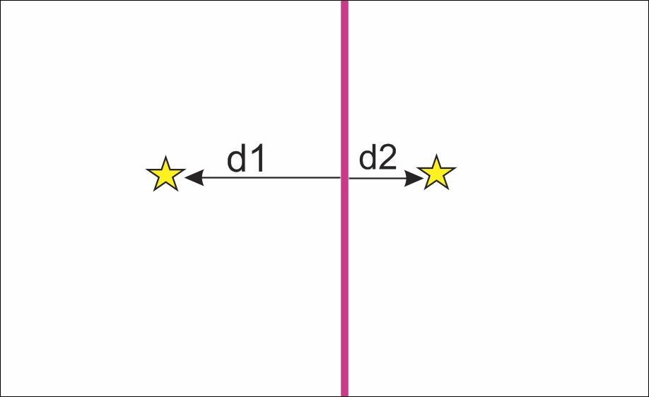

Sur ce schema, la ligne rouge est le meridien, l'etoile au bout de la fleche d1 est a l'est, le distance d1 est celle que tu rentres, et est positive (avant le meridien.
Si cette etoile se rapproche trop du meridien (en dessous de d1), le telescope va pointer de l'autre coté du meridien et atteindre l'etoile au bout de la fleche d2, elle aussi positive apres le meridien. En gros la distance d1+d2 est la zone interdite dans laquelle le telescope ne va pas aller.
