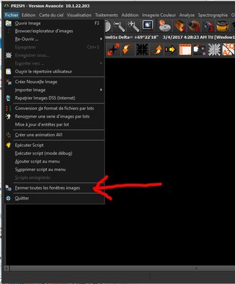

Je vous en ai parlé lors des RCE 2016, il s'agit de mes images CCD qui se mettent devant la Carte du ciel mais la partie haute de l'image se cale derrière le menu du haut et il devient impossible de fermer l'image.
Quand le problème est en cours , si je demande l'onglet (séquence) il se met à droite de la carte du ciel, il faut que j'utilise l'ascenseur pour déplacer la fenêtre vers la droite et accéder à l'onglet .
Tout cela est expliqué et visible sur la vidéo.
Cette vidéo est accessible sur le lien suivant car je ne peux le déposer car fichier trop lourd.
https://we.tl/AmFs068YPC
Windows 10
Prism 10

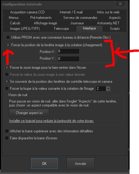

Bonsoir
Je pense qu'il y'a deux possibilités ici:
1. Menu fichier > Fermer toutes les fenêtres d'images.
2. Regles les options de la creation de nouvelles fenêtres en demandant a Prism a le créer avec des coordonnees precises.
Voir les photos jointes.
