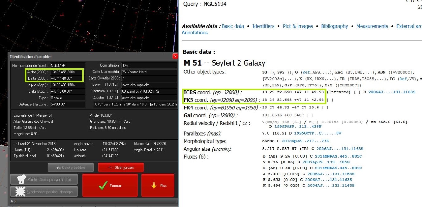

Ce soir je me suis amusé sur Aladin, que je trouve vraiment très intéressant ceci dit. J'ai donc voulu faire un petit comparatif de coordonnées entre PRISM et Aladin sur M51 et la j'ai trouvé un écart. Rien de bien important mais un peu. EN rentrant les coordonnées de PRISM dans Aladin je vois un très léger écart du centre. J'ai donc été sur PRISM et dans Identification de l'objet --> plus -->Information CDS sur l'objet (web) histoire de voir ce que ça donnait. Eh la je retrouve exactement les mêmes valeurs que sur Aladin (heureusement vous me direz :lol: ) mais pas contre le petit écart avec PRISM est donc confirmé (un petit screen pour illustrer mes propos)
Donc ma question est : Sur quoi se base PRISM pour ses valeurs?

C'est peut-être lié au fait que tu compares les coordonnées d'un objet étendu.
Si tu fais la même chose pour une étoile, avec le même catalogue dans Prism et dans Aladin, l'écart est beaucoup plus faible.

Alors tu as probablement raison, je regarderai mais d'où proviens cet écart? J'ai regardé dans un autre logiciel (Stelarium pour ne pas le cité) et les coordonnées sont exactement identiques à celles d'Aladin.
Je pensais que les coordonnées provenaient justement tous du même endroit (source) d'où ma question?
