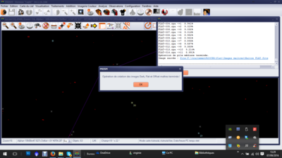

J'ai beaucoup de difficultés à faire le prétraitement (apn 600d eos canon défiltré). J'ai toujours de nouveaux messages qui m'enpêchent d'aller de l'avant.

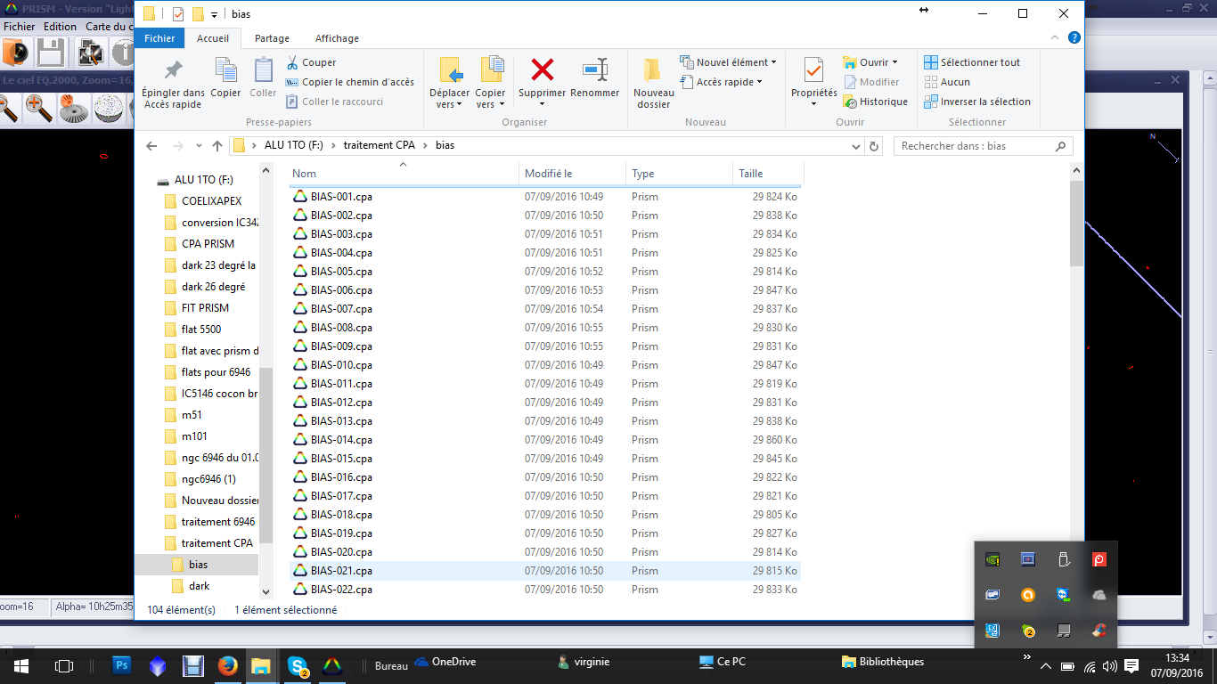

J'ai réalisé une conversion de mes bias, darks, flats et brutes qui étaient en mode fit en mode CPA puis que j'ai renommé.
Après le prétraitement bias, darks et flats, par exemple le maitre bias s'est converti en FITS.
Je continue à la suite du post puisqu'il est impossible de joindre plus 5 copies

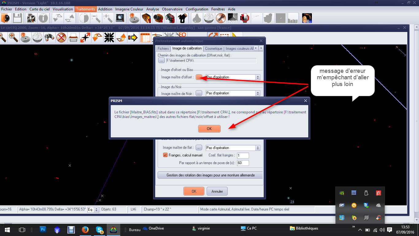

je continue pour la calibration des brutes et voici le message :
Voilà. J'ai une vingtaine d'heures d'images à traiter et impossible de le faire.

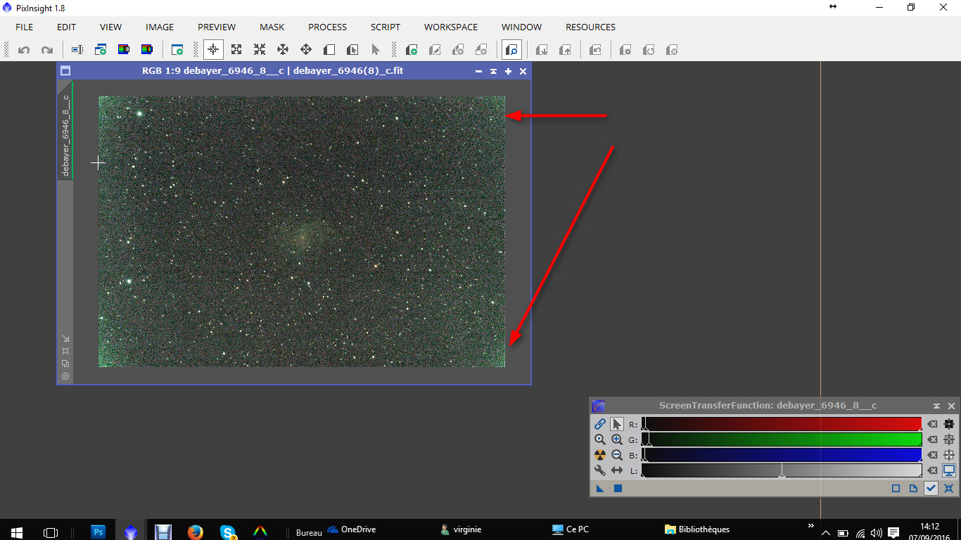

J'avais réalisé un prétraitement aussi avec PI et c'est là que j'ai réalisé que les flats n'allaient pas. Exemple sur une brute prétraitée déjà avec bias dark et flat et ensuite dématricée.

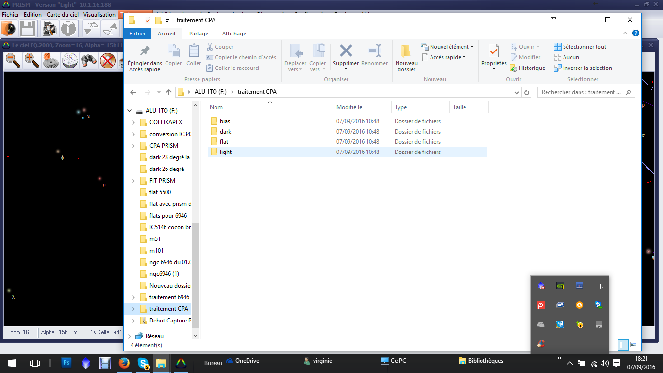

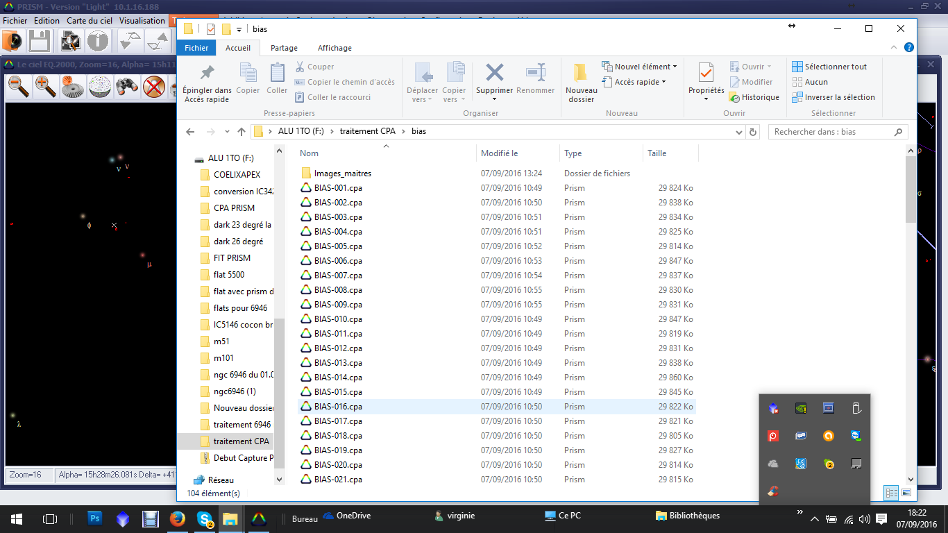

C'est tres simple, il suffit de placer vos images de bias, noir et flat dans le repertoire indiqué en haut: F:\traitement CPA.
ne pas créer un nouveau sous répertoire derrière pour uniquement l'image d'offset par exemple... sinon, ce n'est pas le même répertoire.
Toutes vos images de prétraitement de Maitre, doivent être directement dans le répertoire F:\traitement CPA comme vous l'indiqué tout en haut.

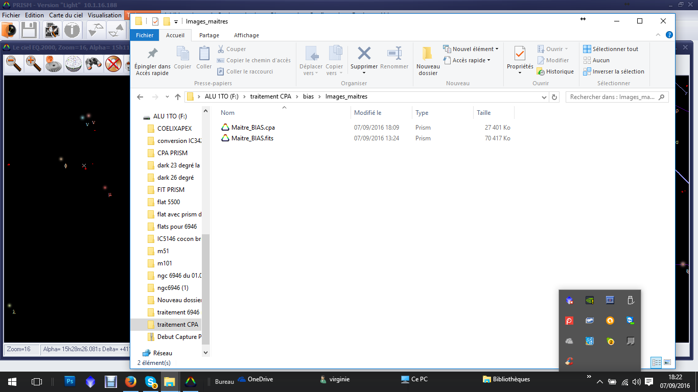

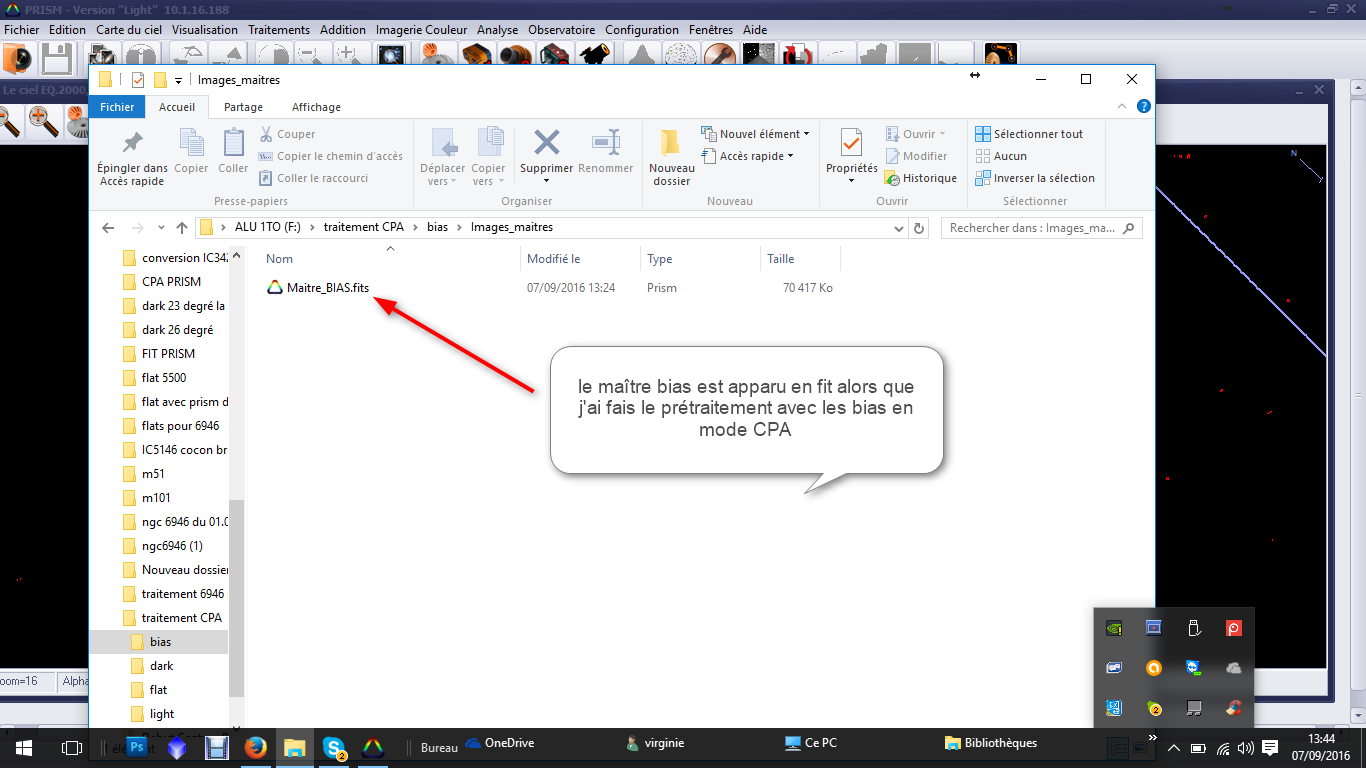

Je vais essayé, merci. Mais pourquoi mon maître bias, dark et flat s'est transformé en fit ?
Re: Difficulté à faire un prétraitement à l'APN
parce que je pense que prism est configuré chez vous pour travailler en priorité avec le format FITS.
Voir menu "Configuration" puis configuration Supprimer le mot répétées fichiers FITS/CPA et APN.
Voir l'onglet FITS / CPA.

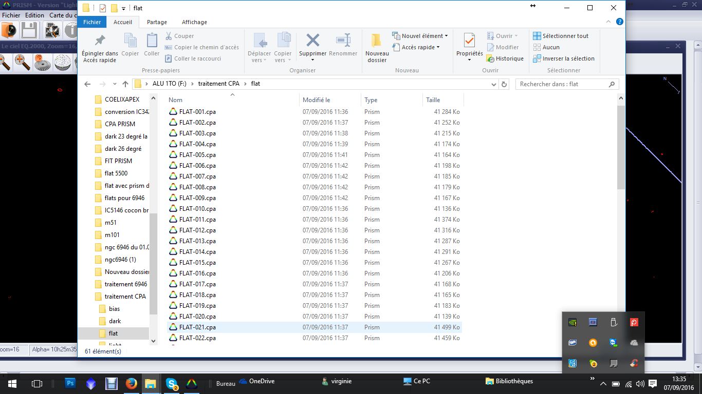

J'ai essayé sans résultats, même en convertissant mes maître dark, bias et flat en CPA. J'ai toujours le même message.
Mes dark, offset, flats, maître dark, flat et offset sont dans le même répertoire.

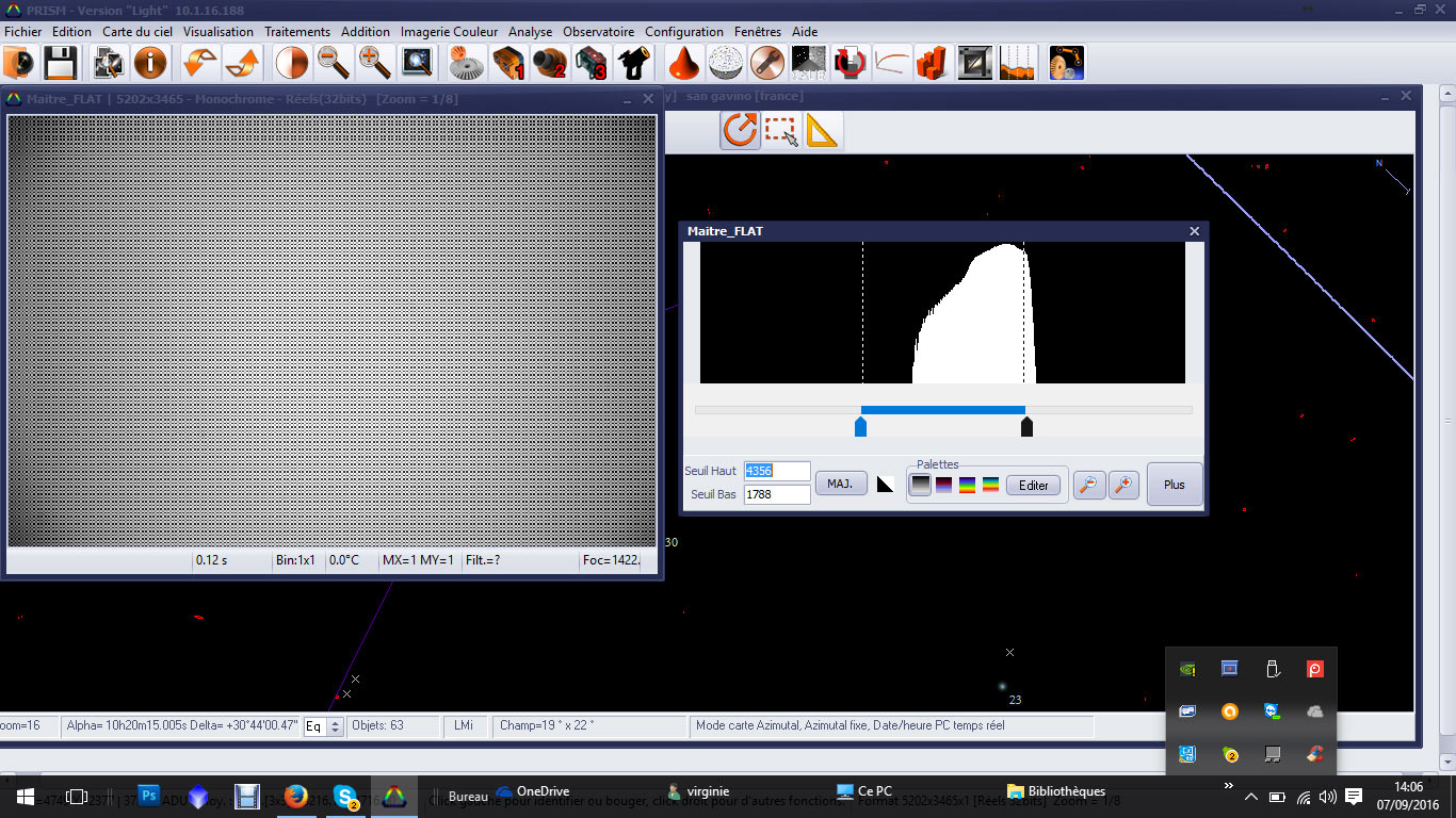

Je n'ai toujours pas trouvé non plus mes réglages pour les flats.

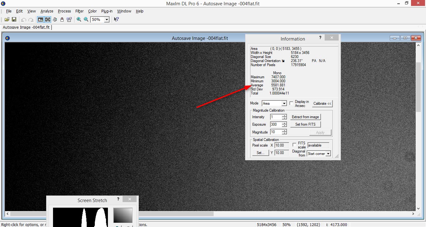

Avec maximdl, je réglais mes flats en sorte que l'average soit aux alentours de 5500 comme sur la copie.
les images maitres ne sont toujours pas directement dans le répertoire F:\traitement CPA.
Il suffit de déplacer les images maitres directement dans le répertoire F:\traitement CPA.
oup's, voilà c'est fait. J'ai sorti mes maîtres bias, flats et offsets hors des sous-répertoires.
