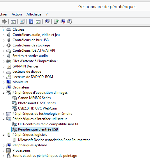

Dans le gestionnaire de périphérique, quand ton GPS est connecté et reconnu, je pense que tu dois avoir quelque part sur un des onglets du périphériques une indication sur le numéro de COM qui est utilisé.

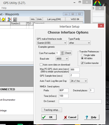

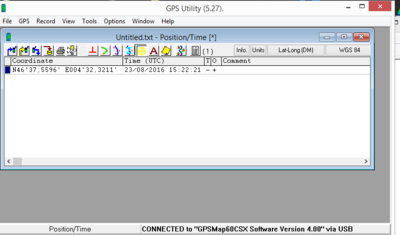

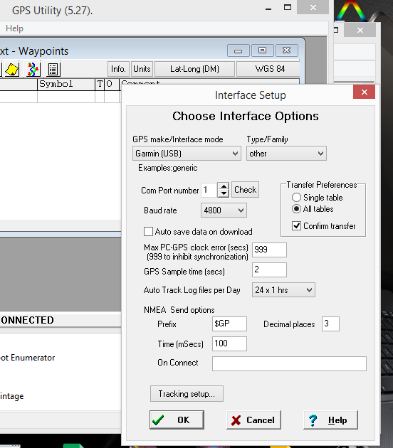

Dans mon Garmin 60 je choisis le protocole d'échange de données NMEA et il m'indique alors une vitesse de 4800 bauds. Je t'envoie un dossier où j'ai mis des copies d'écran:* Gestionnaire de périphériques de mon PC où l'on voit le driver Garmin * le setup de GPS Utility où 'on voit la connexion au GPS par garmin USB * un écran où l'on voit les données du GPS ( je n'ai gardé que l'heure et les coordonnées géographiques- on peut aussi récupérer les wpts et les tracks) récupérées par GPS Utility. En plus j'ai mis une photo de la page réglage du GPS pour l'échange de données (pas parti !pas plus de 3 fichiers joints).

En regardant la page du logiciel GPS Utility http://www.gpsu.co.uk/gpsrecs.html, on voit ceci:
GPS Utility has been tested with many (but not all!) Garmin models.
The Garmin USB interface is now supported. Please let the author know if you find a Garmin GPS which does not work with GPS Utility.
Donc à mon avis, ce GPS n'a pas un driver qui présente l'USB comme une liaison série.
Il doit y avoir une surcouche.
