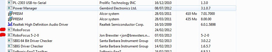

Soulier jf a écrit : J'ai réussi à écraser le programme qui bug ...
http://6888comete.free.fr/images/forum/ECRAN1.jpg
C'est a dire ???
Y avait il une interaction ?

Je ne peux pas te dire encore, il faut que je face un test sur le ciel en FOC auto.
Par contre dans l'onglet (FOC), les marginalités "prêt" ou "en déplacement", ba, c'est pour le moment tjrs coincé...
Je vais essayer de télécharger cet Ascom en 4.1 spécifique au Robofocus...
De ton côté, le log. ne t'apprend rien sur ces A/R pendant la réalisation de la Foc auto ?

L'Ascom spécifique Robofocus (via le CD) ne fonctionne pas...
J'ai remis celui du Web.
J'ai fait un test de focalisation auto cette nuit, tjrs pareil !
A/R sur la plage demandé voir même au-delà...
Rien de visible dans le log fournis ?
Mais pourquoi cela est-il arrivé soudainement ?

la aussi, je ne sais pas, faudra regarder ca ensemble...

OK, un pb particulier avec le robofocus a été resolu... une version 8.1.2 est ici
http://www.prism-astro.com/betas/fr/ALL/prism.zip
