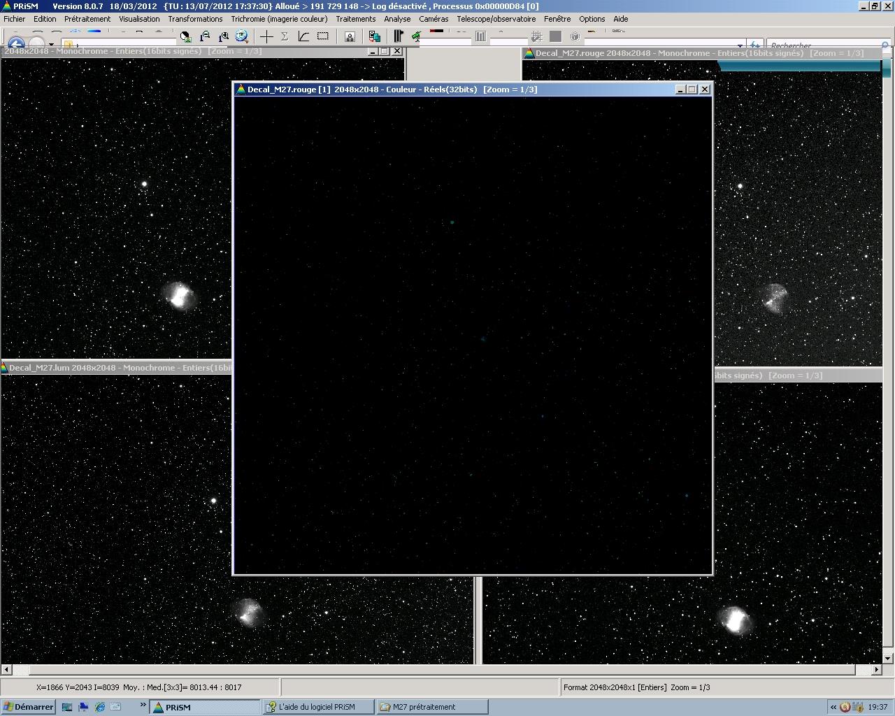

Je te remercie de ta réponse.Voici une copie d'écran de l'assemblage 4 images LRVB sous trichromie ,mais ou est passé M27 ?
Gérard
Gérard

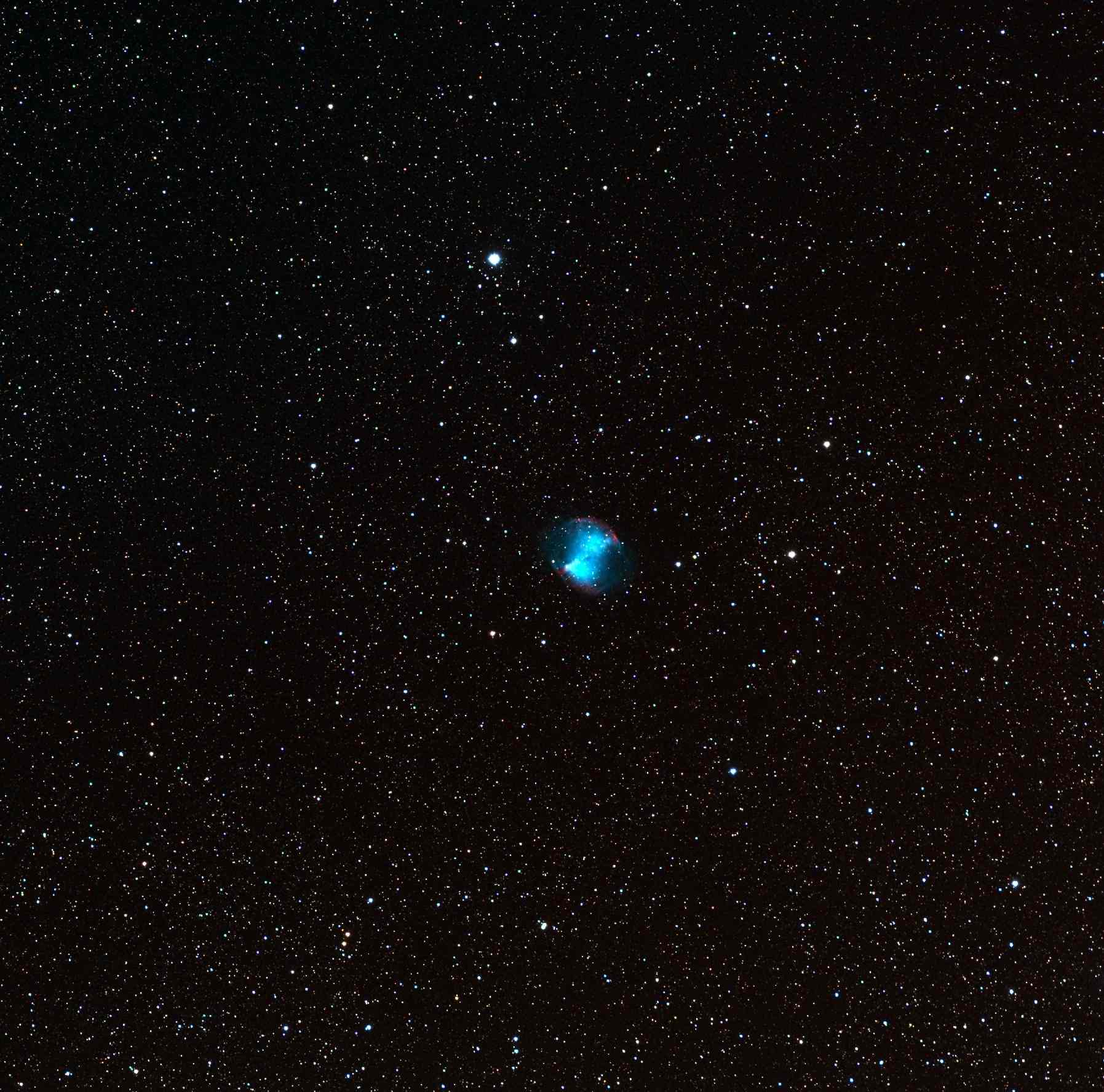

Effectivement Marc,voici le résultat en se mettant en auto RVB pour les seuils sur l'image:
C'est curieux,je n'avais pas eu besoin de toucher au seuil pour l'assemblage RVB.
Un petit commentaire sur la qualité de l'image puisque c'est la première lrvb ,je vais voir après pour le traitement.
Je te remercie encore.
