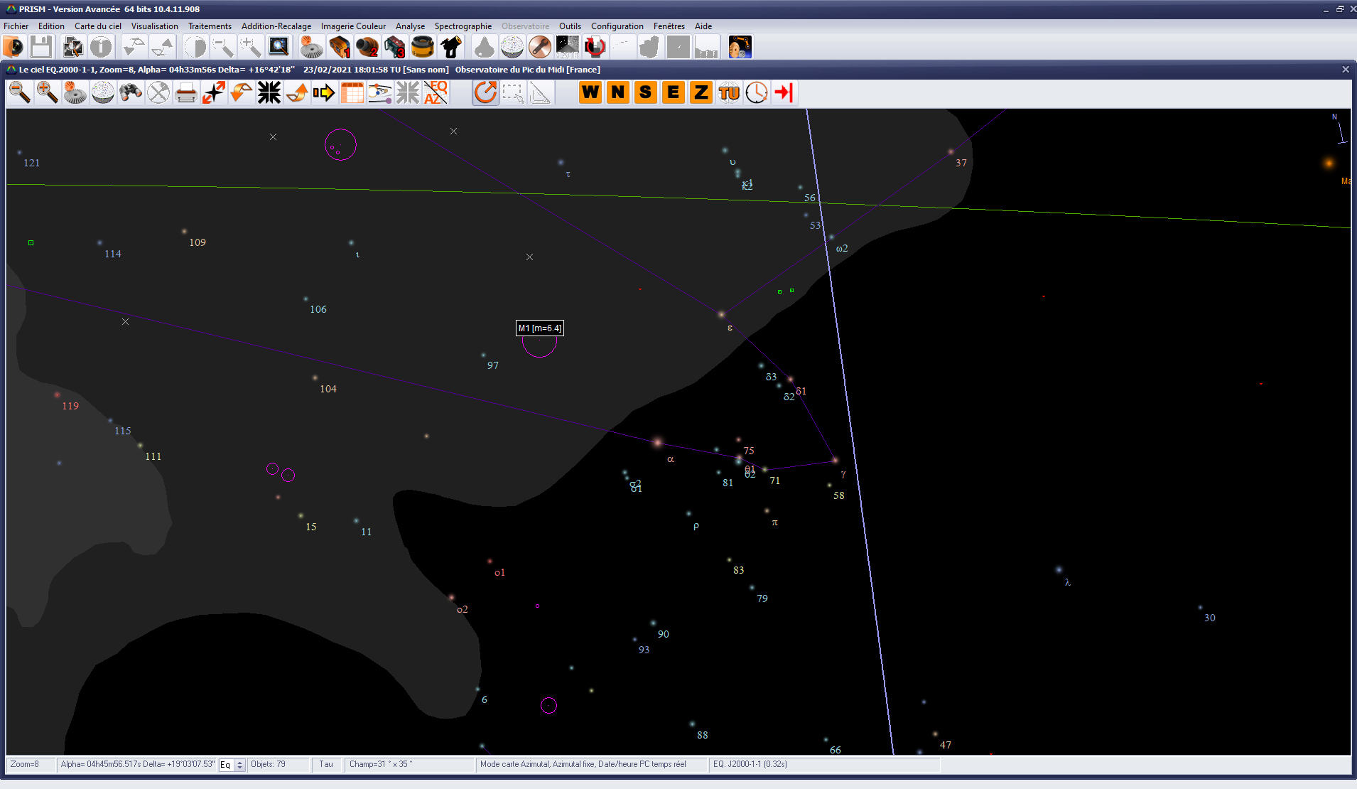

Le bug est présent sur Prism 64 bits 10.4.11.908 mais ne l'est pas sur la version 32 bits, Windows 10 pro 64 bits à jour
La souris indique le mauvais objet lorsqu'on passe dessus sur la carte du ciel. Par contre, l'ouverture des informations de l'objet affiche les bonnes données.
Tous les objets sont d'ailleurs M1, facile à repérer cette nébuleuse !
J'ai bien entendu rebooté le PC, rebooté Prism, détruit et réouvert une carte du ciel ( dans ce cas je suis passé de M45 à M1) et le bug est toujours là.

Bonjour, apparemment on a le même problème, avez vous trouvé une solution, merci

Le bug y est toujours, pas étonnant vu qu'il n'y ai pas eu de MAJ depuis, il ne va pas s'en aller tout seul.
J'attends donc la prochaine MAJ en espérant qu'il sera corrigé.
Par conte sur la 32 bits il n'y a aucun soucis.

Effectivement, je viens de le voir. Je le note.
