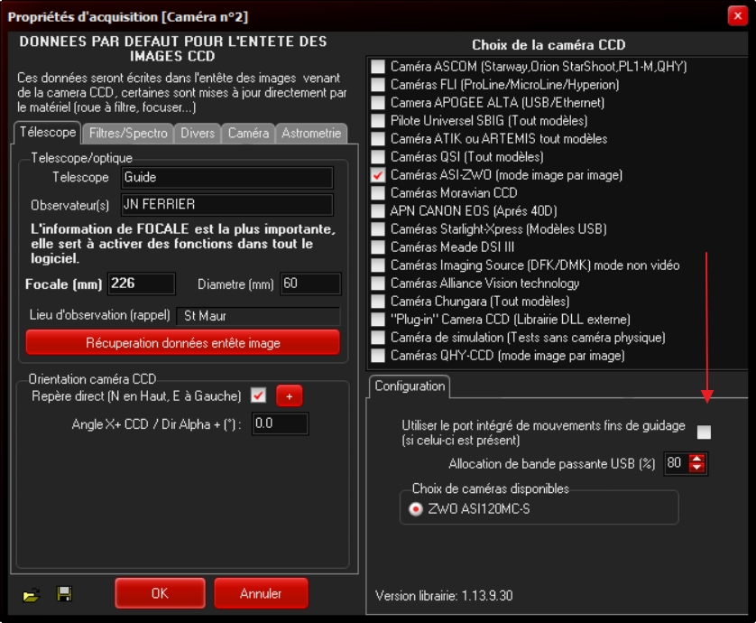

Bonjour Daniel,
De mon côté Prism et PHD2 fonctionnement très bien ensemble (d'ailleurs en même temps que j'écris ces lignes).
En mode"Pulse Guide"sur une HEQ5 :
- Eqmod paramétré en Mode Pulseguide
- Caméra de guidage avec la case "Ne pas utiliser les relais de guidage" cochée.
- Pas d'autre cable que la liaison USB.

Avec les réglages :
- EQMOD en Pulseguide - Caméra configurée dans prism avec la case "Utiliser les relais de guidage" décochée - Pas de câble ST4 donc
PHD2 ne fonctionne toujours pas ?
JNF.
Avec les réglages :
JNF.
