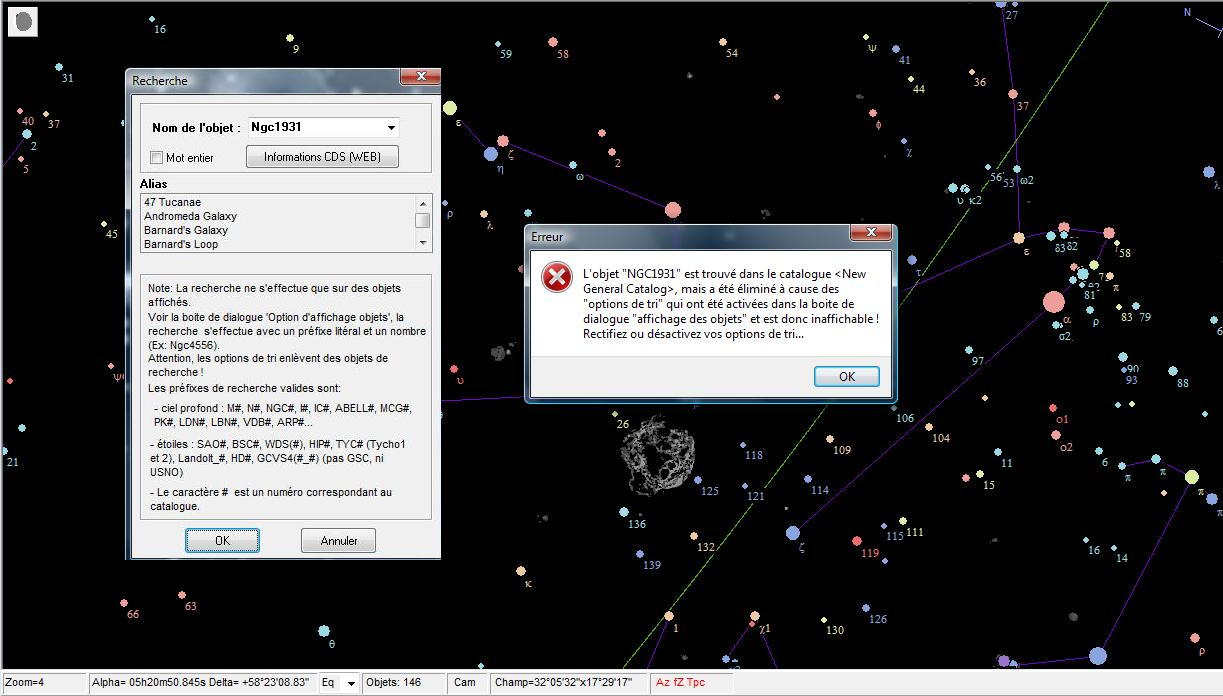

Je cherche à pointer Ngc1931 dans la carte du ciel !!! toujour cette erreur ?
Amicalement
Sous Vista , PRISM 7.2.16
Recherche d'une Ngcxx dans carte du ciel

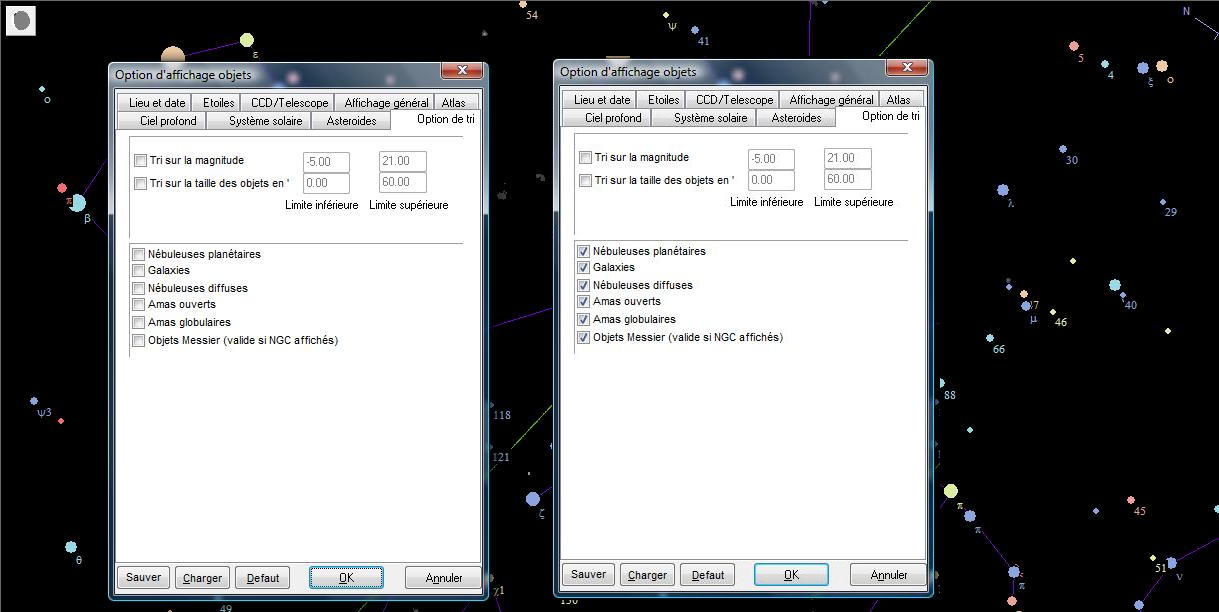

Désactive "Objets Messier"... sinon, il n'y a que ces objets sur la carte.

Dans la même boite de dialogue où on règle les paramètres de la carte, prends l'onglet "ciel profond" et coche NGC et ça marchera

Dans le message d'erreur a bien trouvé la Ngcxxx ( la case NGC était bien cochée ) [ j'utilise PRISM depuis 1998 ].

Je te redonne le message ecrit plus haut:
Quand "Objet Messier" est sélectionné, il n'y a QUE les objets de messier sur la carte du ciel donc il ne trouve pas les NGC et te retourne me message qui t'explique qu'a cause "d'une option de tris" etc... il ne peut t'afficher le champ.

Merci Laurent.
Tout est ok.
