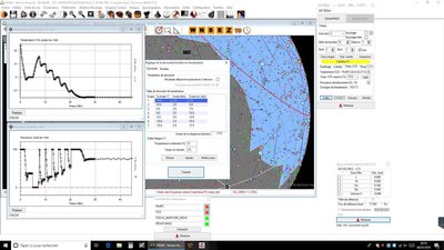

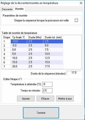

J’ai établi la rampe de température en montée ci-dessous par palier de 5° toutes les 2.5 minutes.
Rampe en montée
Rampe en montée

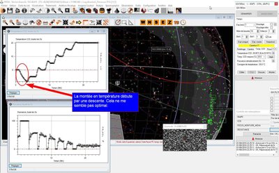

Si je clique sur le bouton « Monter » du panneau de contrôle de la caméra avec une température réelle (0°C dans l’exemple) alors PRISM ne prends pas en compte cette température de départ et prend comme température cible la température la plus basse de la rampe (-10°C dans l’exemple). Donc la température descend alors que j’ai demandé à ce qu’elle monte. Par la suite elle respecte la rampe de température imposée. Est-ce que c’est spécifique à mon SETUP ? Ai-je oublié de cocher une case ? Comment faire pour que lorsque je clique sur "Monter" la température passe de 0°C à 5°C par exemple ?
Si c'est un bug il n'est pas bloquant. C'est juste un problème d'optimisation du temps de descente ou de montée en température en prenant en compte la température réelle de la CCD et pas la température initiale de la rampe.

Je ne penses pas que PRISM est aller chercher l'intervalle du dessous car à température ambiante (30°C aujourd'hui) si je clique sur "Monter" alors PRISM descend directement à -10°C puis remonte la rampe progressivement. Bien sûr ce n'est pas logique de remonter la température lorsque la CCD est déjà à température ambiante. C'est juste pour montrer la proximité de l'intervalle adjacent n'est pas un concours de circonstance.
Dans l'exemple ci-dessous on voit la température partir directement vers les températures négatives puis remonte la rampe. En 2.5 minutes la CCD n'a pas eu le temps d'arriver à -10°C et PRISM à lancé la consigne à -5°C avant d'arriver à -10°C.

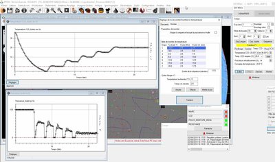

Voici une image de descente en température de la précédente version de PRISM 10.3.46, mais c'est le même problème en 10.3.48. La température de consigne est de 0°C au démarrage de la caméra. Une fois stabilisée en température à 0°C j'ai cliqué sur descente mais la température est montée à 15°C pour redescendre ensuite selon la rampe définie.
