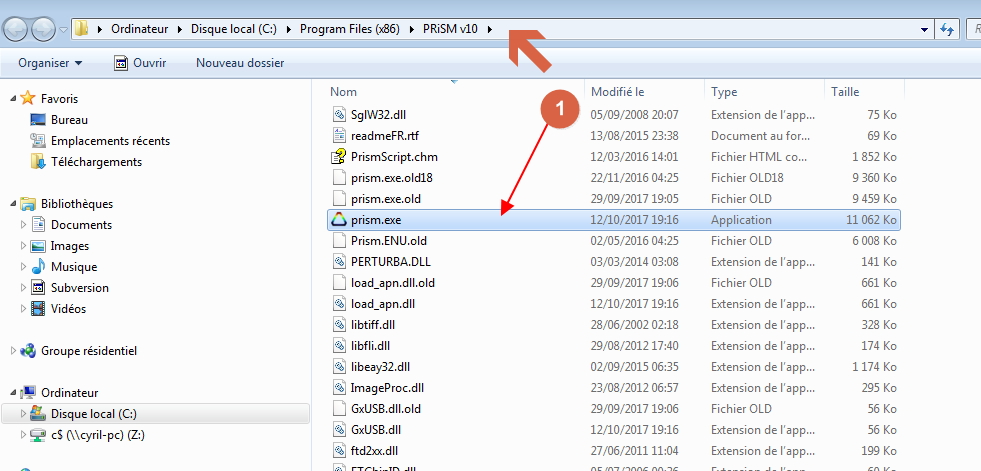

Re: DSI_Interface.dll chargement impossible
Il est ici
http://www.prism-astro.com/fr/MAJ/v10/
le mettre ici

Voila j'ai copier le fichier dans le rep de prism en écrasant le fichier présent et à la connexion de la camera j'ai toujours le même message. Une autre idée pour utilisa ma DSI III comme camera de guidage ?
