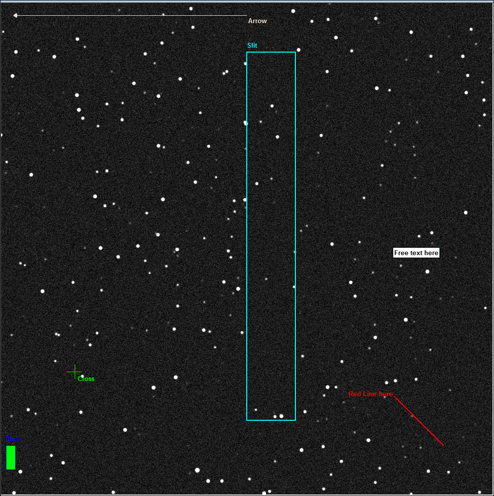

le but est de mettre des motifs sur l'image qui sort d'une camera CCD, typiquement l'empreinte d'une fente ou un repère fixe.
Cela ressemble a ceci

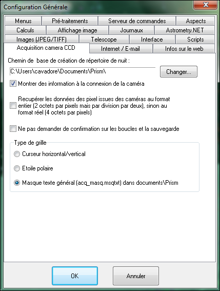

Pour se faire aller dans les options générales de Prism, cocher la case suivante "Masque texte général"

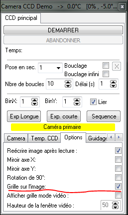

Puis dans le ccd qui vous interesse de mettre ces motifs cocher la case

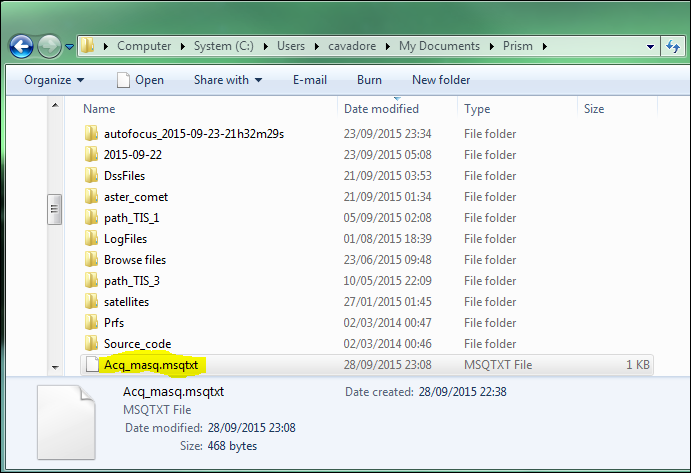

Il faut créer un fichier texte nommé Acq_masq.msqtxt et le mettre dans ce repertoire
