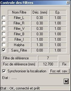

Bonjour. Je voudrais acheter Prism mais j'ai plusieurs soucis avec la version d'évaluation:
1) Ma roue à filtre ATIK EFW2 (sous ascom) est bien reconnue mais le tableau des filtres,renvoyé par Prism, ne comporte que 8 possibilités de filtres alors que cette roue possède 9 filtres!
C'est au driver ascom de specifier le nbre de filtre dans la roue, je pense que vous avez loupé une etape avec ce driver.

1) Roue à filtre ATIK EFW2: Le driver ascom installé conduit par défaut à 8 filtres dans la fenêtre de Prism et non 9 et je n'ai pas trouvé le moyen de changer ce nombre de filtres. Si vous trouvez un meilleur driver ascom avec la possibilité de changer le nombre de filtre, merci de me donner le lien.
C'est alors un probleme de driver ASCOM et il convient de contacter Atik....cela n'a rien a avoir avec Prism qui ne gere pas le nbre de filtres du driver ascom.
par exemple ici j'ai 7 filtres, et la reconnaissance se fait sur les 7 filtres...
j'ai sur un telescope une roue a filtre EFW2, que je pilote a distance et cela marche parfaitement bien.
leur driver Ascom a une logique un peu bizarre a utiliser.

1)Suite au message du support ATIK, j'ai vérifié le pilote ASCOM de chez ATIK pour la roue EFW2. Il est bon et propose bien 9 filtres pour cette roue. Dans Configuration du télescope et périphériques de Prism, si on choisit le pilote ASCOM et la roue EFW2, il est bien proposé 9 filtres. Le problème vient de Prism qui donne un tableau avec 8 filtres quand on établit ensuite la communication. Le dernier filtre manque en bas du tableau. Les filtres sont numérotés de 1 à 8 et non de 1 à 9.

1> Je pense que le 9 ieme filtre n'est pas visible a cause de votre config des font a 150 %
passez a 100% SVP
