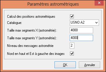

Probleme corrigé, l'astrometrie est invalide sur tes images, il n'y a pas bcp d'etoiles dessus, et ca gerait pas bien le pb et c'est maintenant corrigé.
C'était visible ici aussi, il faut bien regarder ce que le log de la fenêtre de droite produit.
[img:1]Secteur=3,4 -> ATTENTION, l'astrometrie a échoué dans ce secteur de l'image !
Image N°2
[img:2]Extrait du catalogue les étoiles référence...
[img:2]Extrait du catalogue : 231 étoiles de référence
[img:2]Nbre d'étoiles (les plus brillantes) limité à 67 pour la comparaison champ-catalogue.
[img:2]Compare les étoiles de l'image et de la carte du ciel...
[img:2]Reconnaissance des listes d'étoiles impossible !
[img:2]Secteur=3,4 -> ATTENTION, l'astrometrie a échoué dans ce secteur de l'image !
Image N°3
[img:3]Extrait du catalogue les étoiles référence...
[img:3]Extrait du catalogue : 231 étoiles de référence
[img:3]Nbre d'étoiles (les plus brillantes) limité à 80 pour la comparaison champ-catalogue.
[img:3]Compare les étoiles de l'image et de la carte du ciel...
[img:3]Reconnaissance des listes d'étoiles impossible !
[img:3]Secteur=3,4 -> ATTENTION, l'astrometrie a échoué dans ce secteur de l'image !
pour corriger le problème mettre 4000 au lieu de 800 qui est bien trop peu.
Aussi, je pense que ca serait bien de deflater et denoirer les images, ca aiderait :-) ...
Voila
