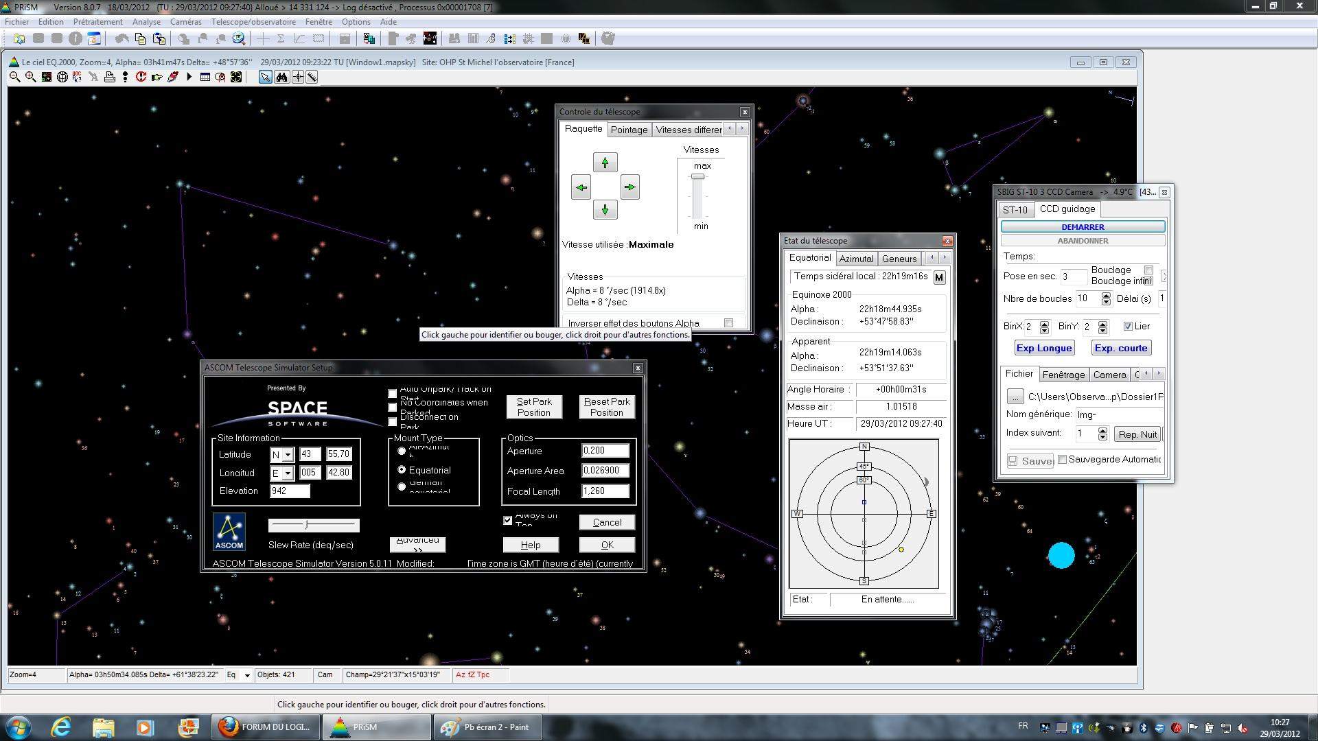

j'utilise Prism 8.0.7 sur un portable Asus eu un OS Windows 7.
Lorsque j'utilise Simulateur par exemple et que je veux le configurer (position géographique, ...etc) la plupart des cases est tronquées ou se chevauche.
Même phénomène lorsque que je veux paramétrer la fenêtre guidage/calibration.
Auriez-vous quelques suggestions pour corriger cette situation?

Je ne peux pas agrandir les fenêtres de commande par click-drag d'un coin ou d'un côté?!
Voici une copie d'écran. On voit:
-l'utilisation du simulateur avec la fenêtre de paramétrage incomplète, avec des lignes partiellement masquées;
-une fenêtre du panneau d'acquisition caméra actif (la CCD est connectée), les lignes sont incomplètes, dépassant du cadre qui est impossible à agrandir, et d'autres lignes mordant des cases à remplir.
Faut-il ré-installer Prism?
Merci pour toutes suggestions.

Ce n'est pas un probleme prism, mais un probleme de réglage sous Windows.
Pour moi, c'est vraiment un probleme de taille de police.

Je "plusoie" avec Laurent, car meme la fiche Ascom que je n'ai pas ecrite est affectée...
C'est un pb general de windows avec es polices de caracteres trop grandes.

Encore merci mais c'est bien ce que j'ai fait , et de plus j'ai réinstallé Prism . Toujours le même phénomène. Je précise que ce problème n'existe que pour ce logiciel. Je n'ai aucun problème avec d'autres logiciels d'astronomie (pilotage, acquisition, traitement...) et je viens d'en essayer quelques un.

je te confirme que ce n'est pas un probleme Prism. Tu en as la preuve sur la copie ecran tu as déposés sur le forum. Tu as le probleme dans la fenetre du simulateur ASCOM, et c'est un programme qui n'a rien à voir avec Prism. c'est clairement un probleme de police sous windows. c'est du coté de Windows qu'il faut chercher l'origine du probleme. La réinstallation de prism ou d'Ascom n'y changera rien.

Je viens de lire le message de Cyril Cavadore: alors comment résoudre cette question? D'autant plus surprenant que ça ne le fait avec aucun autre logiciel.
Merci pour m'indiquer les corrections à apporter. Je regrette en ce moment de ne pouvoir utiliser Prism, sincèrement.

C'est quoi la résolution d'écran de ton portable (en pixels) ?

Je me repete, tu as au moins un autre logiciel qui est gene par ton probleme de police, c'est ASCOM. Donc il y a d'autres logiciels que prism touché par ce mauvais réglage de Windows.
Il est difficle de connaitre l'origine du probleme, car nous ne sommes pas devant ton PC.
essais cette autre possibilité:
Va dans le "panneau de configuration" de windows
puis "Polices"
puis dans le menu à gauche "Parametres de police"
Puis "restaurer les parametres de police par défaut".
Sinon, essais ca aussi:
puis "Polices"
puis dans le menu à gauche en bas ca vers "Personnalisation"
puis choisi le thème Aero "Windows 7".
une de tes actions, ou un logiciel que tu as installé à modifié les parametres de police de Windows, il faut essayer de revenir sur la police classique. C'est tout ce que je peut te dire sans etre devant le PC pour essayer de comprendre.
