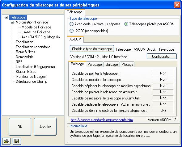

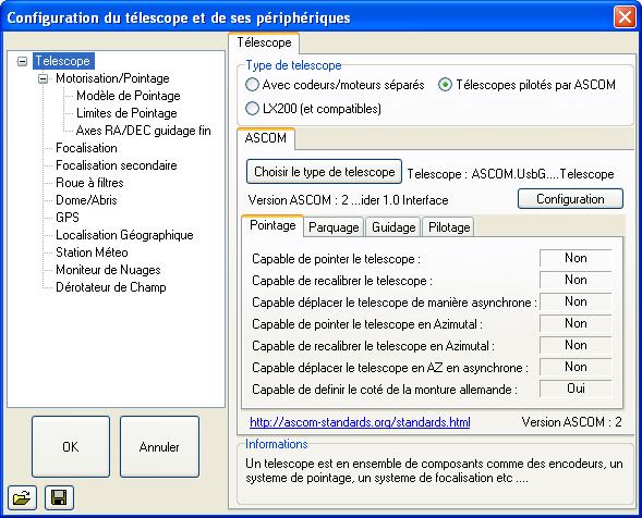

Bonjour;
Je suis nouveau sur le forum et je me présente:
j'ai 42 ans et j'habite à Toulon. je possède une Takahashi FSQ106 sur une G11 losmandy (non gemini)
je viens d'acquérir le logiciel PRISM V 7.2.25 avec ma caméra ATIK 4000M.
Je souhaiterais utiliser Prism pour l'acquisition et l'autoguidage mais je rencontre quelques problèmes.
Je suis sous windows XP, PRISM version 7.2.25 plateforme ASCOM 5.5
Pour l'autoguidage j'utilise l'interface USB-GUIDER de Pierro qui fonctionne bien avec guidemaster et dont j'ai installé la dernière version du driver.
Mon problème est le suivant:
dans la configuration Télescope, onglet télescope j'ai choisis Télescope piloté par ASCOM
Dans l'onglet "Choisir le type de Télescope" je sélectionne l'interface USB-GUIDER
dans l'option "Axes RA/DEC guidage fin" j'ai sélectionné Aucun
toutes les autres options sont laissées par défaut.
Quand je connecte le télescope, il détecte bien l'interface mais je me trouve avec le message d'erreur suivant:
erreur de lecture de position du télescope ASCOM -> property read slideOfPier is not implemented in this driver
Donc pas de possibilité de faire de l'autoguidage.
Avez-vous une solution?
merci pour votre aide
Marc:)

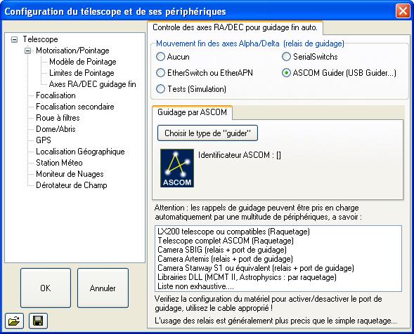

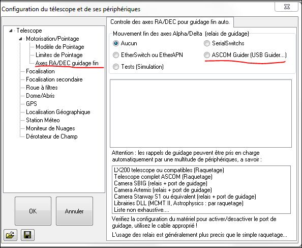

Re: liaison Prism télescope
Non, ce n'est pas le bon Onglet, l'USB Guider doit etre selectionné dans "Axes RA/DEC guidage fin" pas dans l'onglet telescope.
C'est ici ->
Ok pour l'onglet Axes RA/DEC guidage fin j'ai bien compris.
je sélectionne ASCOM guider (USB guider...)
puis en dessous dans guidage par ASCOM dans "Choisir le type de guider" je suis USB GUIDER
