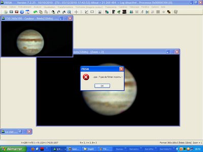

j'ai voulu réaliser un planisphère de Jupiter avec une série de clichés couleur obtenus par compositage d'images RVB.
Je ne sais pas ce que j'ai raté ou oublié mais j'ai un message amusant :
Prism ne reconnait pas le format .CPA
			-  Message d'erreur pour le planisphère
Version 7.2.25, images remises à l'horizontal.
J'ai aussi essayé en noir et blanc, même message d'erreur.
Bug ou mauvaise manip ?
Bon ciel (en ce moment c'est pas terrible !
René

				Tu peux etre plus precis sur la fonction utilisee ?

je vais dans "analyse" puis "planisphère planétaire"
je charge des images ".cpa"
que les images soient en noir et blanc ou couleur, j'ai la même réponse.
Pourtant l'exemple donné dans le tuto est en couleur.
Tout le reste semble normal y compris l'astrométrie, photométrie et calcul de magnitude (sur d'autres images bien sur)
PS: je prend la route demain. Je reprendrai contact mardi prochain.
A+
René

				j'ai répondu un peu vite.
dans les noms des images il y avait des "soulignés" et des "tirets". J'ai donc tout renommé en "F20.cpa" par exemple, ce qui n'a rien changé. Ça ne semble donc pas être une fantaisie de Windows
je n'utilise pas "présentation planétaire" n'ayant pas de fichier W1 ou W2
j'espère que cela peut t'aider.
Bon ciel
René

je connaissais cette page de l'aide. Elle est claire et c'est ce que j'ai fait au départ. C'est après avoir entré le noms de fichiers que j'ai ce message.
j'avais 11 images. Je peux t'en envoyer quelques unes mais cela risque d'être volumineux.
de plus l'extension .CPA n'est pas autorisée sur le forum.
comment faire ?
A ton adresse ?
René

j'ai posté plusieurs images dont 2 se recouvrant :
http://dl.free.fr/jXwKo2O6R
http://dl.free.fr/j99RFPGpl
si nécessaire il y en a d'autres.
J'ai vraiment l'impression de ne pas savoir utiliser toutes les possibilités du logiciel, alors je tâtonne.
Merci de ton aide.
