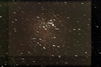

En appliquant à la lettre le pipeline sur une série, j'obtiens parfois(mais pas toujours) dans le répertoire "résultat" une image manifestement non registrée, somme de toutes les images décalées(je crois avoir déjà lu ce thème sur le forum,sans pouvoir le retrouver).
Quelle pourrait en être la cause? Merci

Possibilités :
Etoiles trop grosses (> 7 pixels a mi hauteur), trop peu d'etoiles.
Est il possible de voir une image ?

Re: pipeline prétraitement: registration défectueuse
objet: M16 -newton 256 F/5.6 ;350D défiltré; 30x1 mn 100 ISO; pas de guidage
les images corrigées semblent correctes
- Messages : 4492
Li'mage montre un grand nombre de pixels chaud qui denote un probleme de soustraction de "dark"
Il faudrait s'y attaquer d'abord.

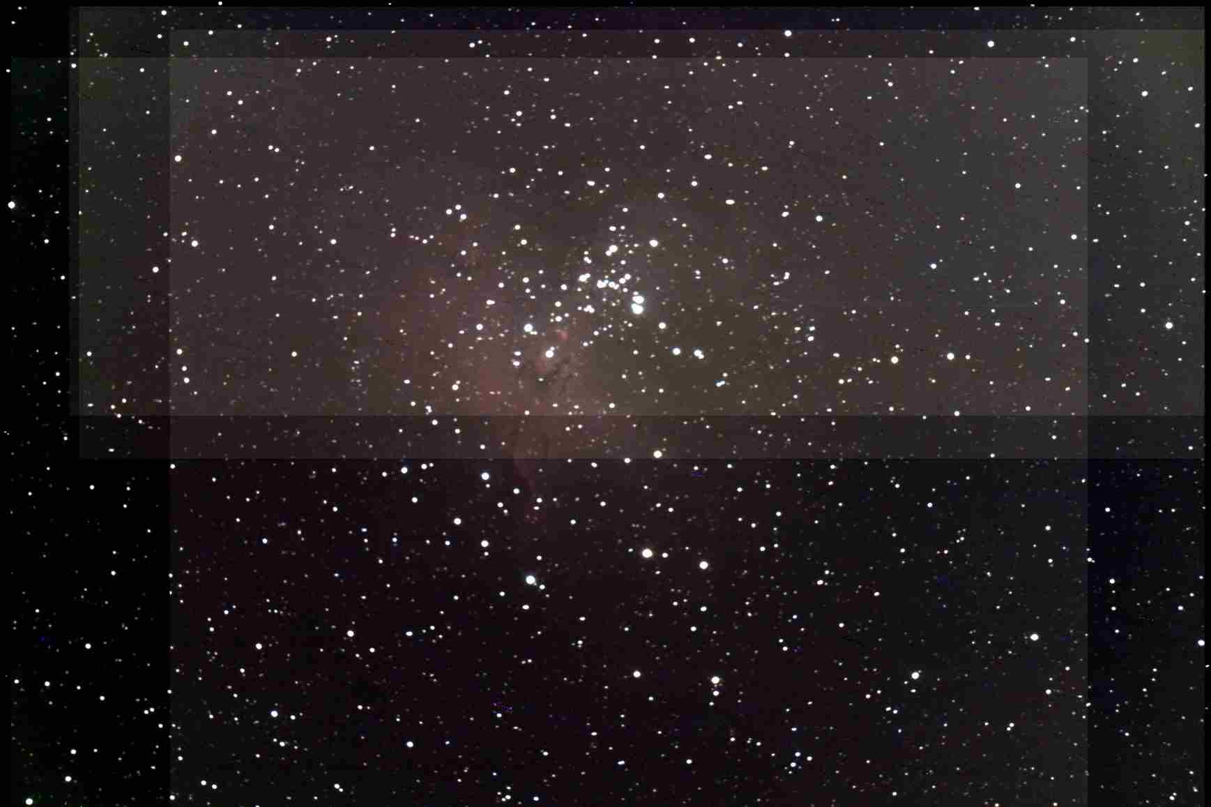

En effet, beaucoup de pixels chauds malgré l'exposition faible. Etonnant car beaucoup moins visibles dans les noirs.CR2(niveaux de visu différents?).A moins de passer en caméra ccd refroidie, je ne vois pas le remède.
Par tâtonnement , j'ai refait un prétraitement en cochant "forcer le coefficient noir à 1". La registration apparaît bonne mais le résultat est affecté de cadres multiples(voir photo).Merci pour les conseils.

Re: APN -> pipeline prétraitement: registration défectueuse
La soustraction des darks avec les APN est un enfer
Il fait chaud les nuit d'été, et le dark n'est pas stable. ... j'ai renoncé personnellement a faire des images APN l'été
.. surtout l'ete ou je te conseille de faire les dark qui correspondent pile poil a la temperature a laquelle tu observes... genre 20°C, fait des darks a 20°C et pas a 23°C
Des APN il ne faut pas attendre de miracles lorsqu'il fait 15 a 20°C la nuit, par contre l'hiver a 0°C ca marche bien bien mieux.
