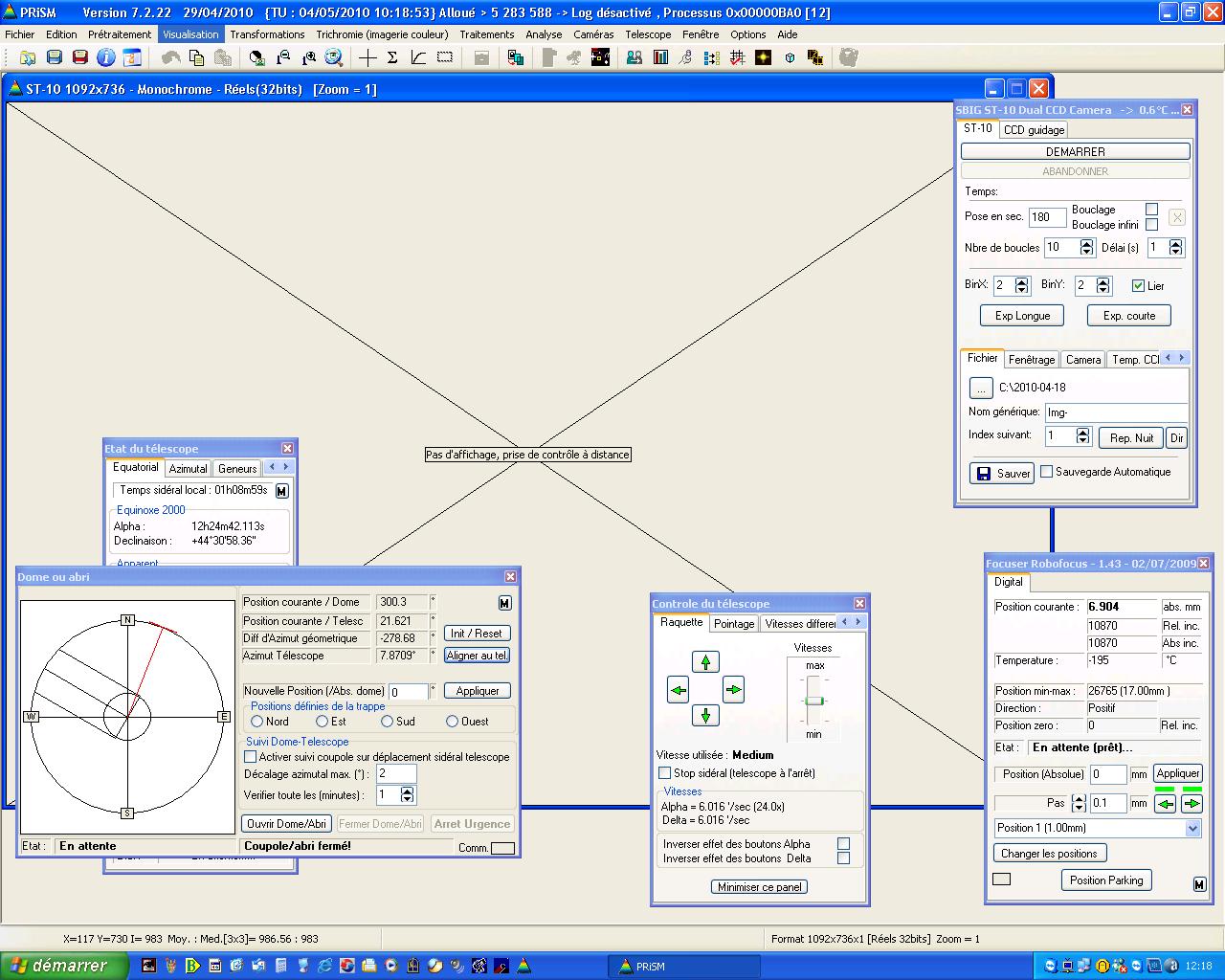

Je suis sous XP Pro.
Avant la derniére MAJ ( 22 ) quand je mettais Prism en route depuis le Bureau à distance, il me signalait que déjà en route sur un autre ordi, il fallait que je coche une case pour avoir le bureau normal.
Maintenant, j'ai directement le bureau mais avec une croix sur l'image, je n'arrive pas à retrouver le bon chemin.
Merci d'avance, image jointe,
A + Guy

Salut,Cyril Cavadore a écrit :Le chemin de ?je n'arrive pas à retrouver le bon chemin.
Je te suis pas...
Le chemin de ? l'écran de Prism, quand je prenais à distance n'avais pas cette croix en X , mais pour cela il me fallait cocher l'option citée précédent mge.
A + Guy

Guy,
La croix de l'image est lorsque Prism est pris à distance pour eviter l'affichage des images qui prends du temps a travers internet.
Pour enlever ca il faut aller dans options/Options generales de prism et dans l'onglet "interface".
Decocher la case "Utiliser Prism avec une connexion de bureau a distance..."

Merci, c'est bon.Cyril Cavadore a écrit :Guy,
Trés bonne fonction.
