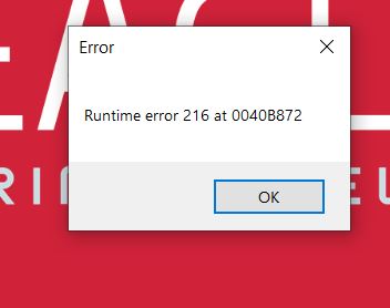

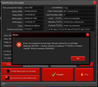

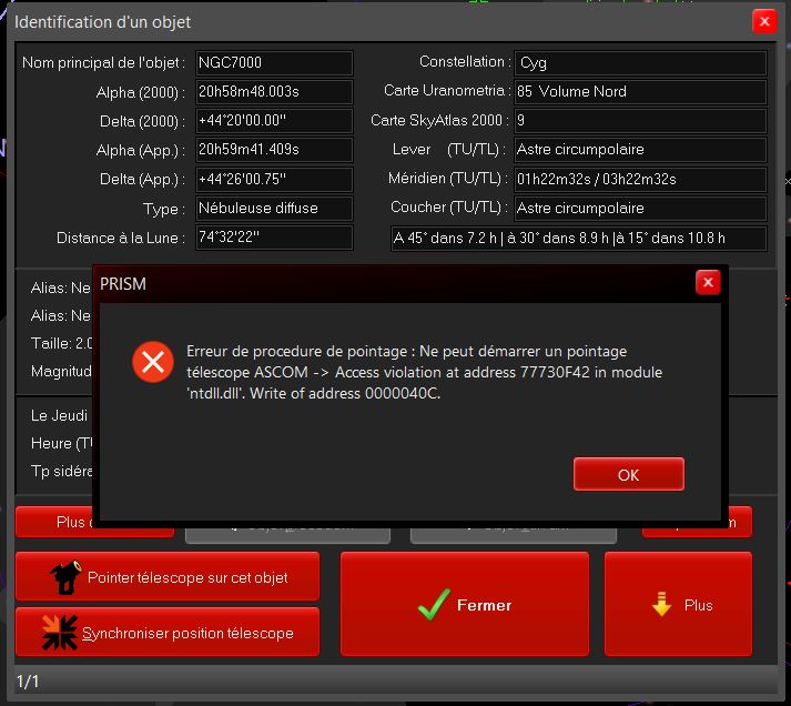

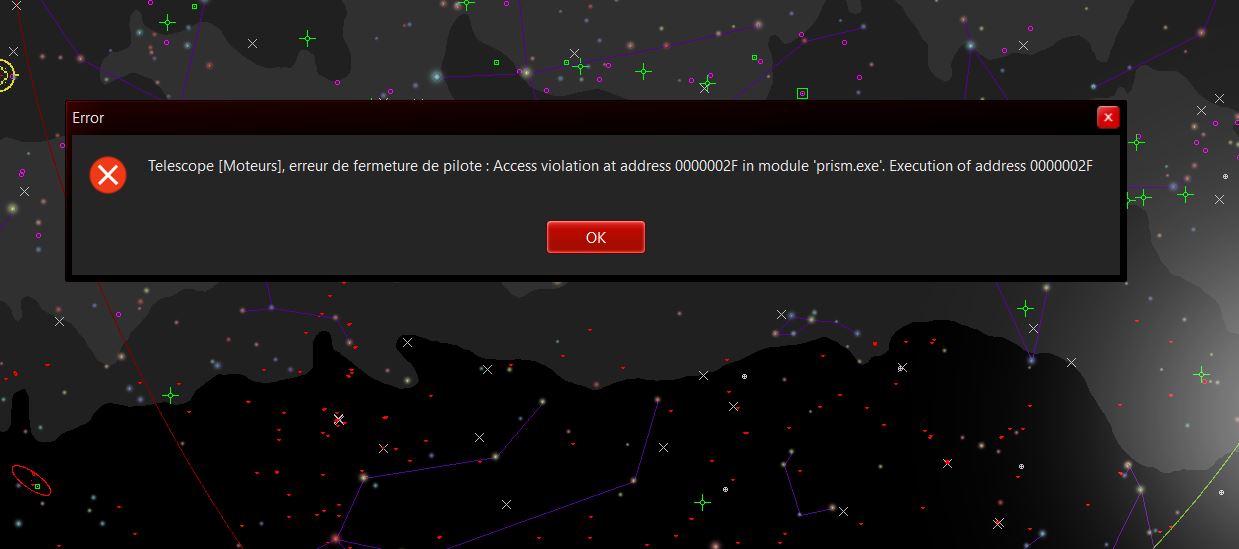

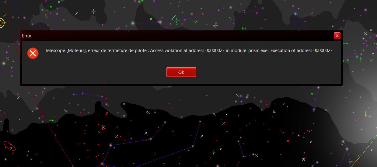

bonjour,

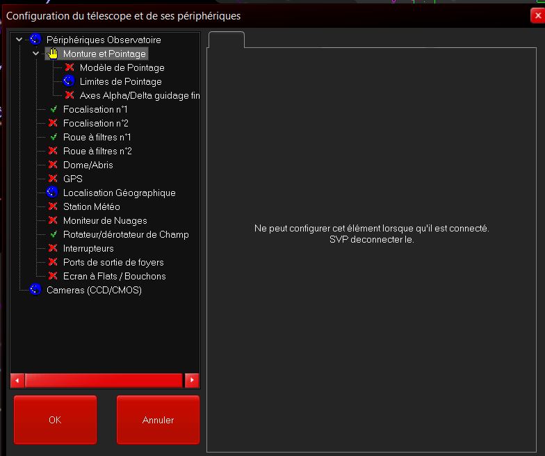

j'ai des bugs avec la gestion de cette monture . lors que je déconnecte l'ensemble j'ai un message d'erreur et quand j’accède dans la configuration du telescope et de ces périphériques il me dit qu'elle est encore connectée . je refais une déconnecxion sur le sigle télescope et il me dit voulez vous déconnecter ?
je suis carrément obligé de ressortir du logiciel et pour de le relancer pour revenir à un état "normal" ou rien n’est connecté
j'ai aussi d'autres messages lors de ces disfonctionnements . je mets en copie ces captures d'écrans .
je suis en Windows 10 entreprise sur Eagles 4S avec prims V11 version 11 4.28.40
je viens de télécharger la dernière version peut être que cela aura un effet notoire. je vais vérifier ceci ce soir
Messages : 4619
Re: NYX101 avec Prism
Je l'ai eu ici qq jours et je n'ai pas du de problemes.
Sinon si cela persiste me faire parvenir le LOG de prism a cette adresse ->
support "at" prism-astro.com

ou trouve t'on le log de prism ?
je vais ré-essayer des que le temps me le permettra .
Messages : 4619
Dans ma signature.
Cependant une erreur dans ntdll.dll, c'est une erreur tres profonde dans un module de windows.
Ca sent un driver ascom mal installé.
