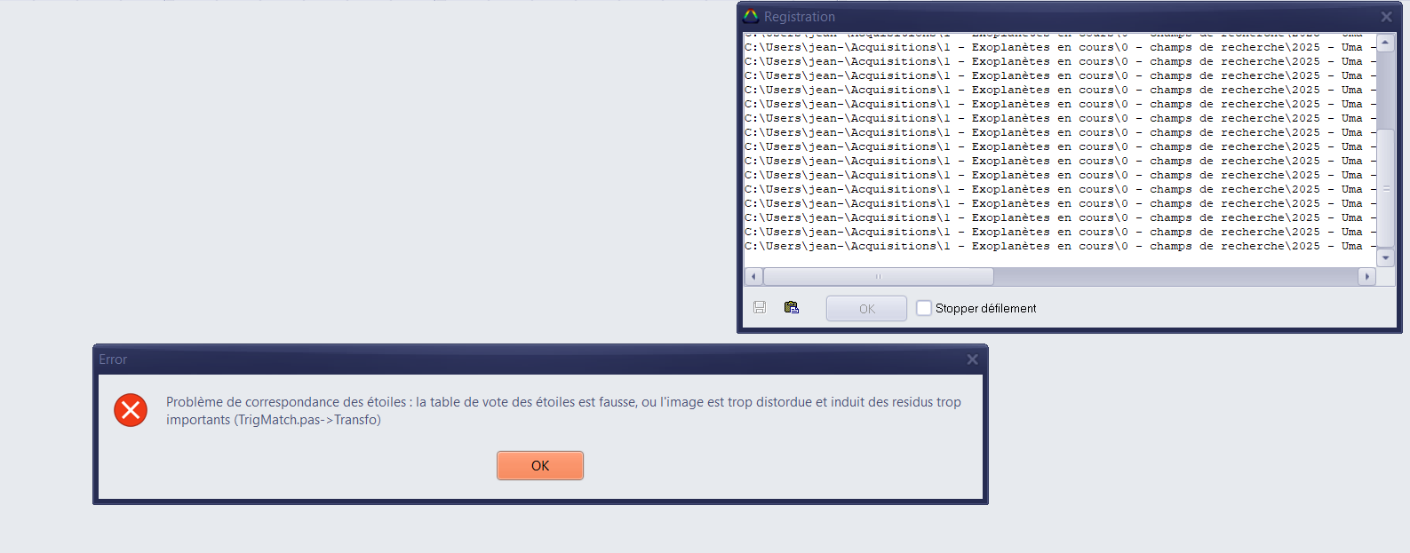

J’ai voulu faire une photométrie sur une série d’images réalisées avec une ED80 et une caméra Atik414EX en Bin1.
Acquisition Prism
Calibration Prism
Lorsque je veux faire le « recalage/régulation sur une série d’images » il apparaît régulièrement sur plusieurs images l’erreur suivante :
Pouvez-vous m’expliquer la cause de ce message et comment régler le problème ?

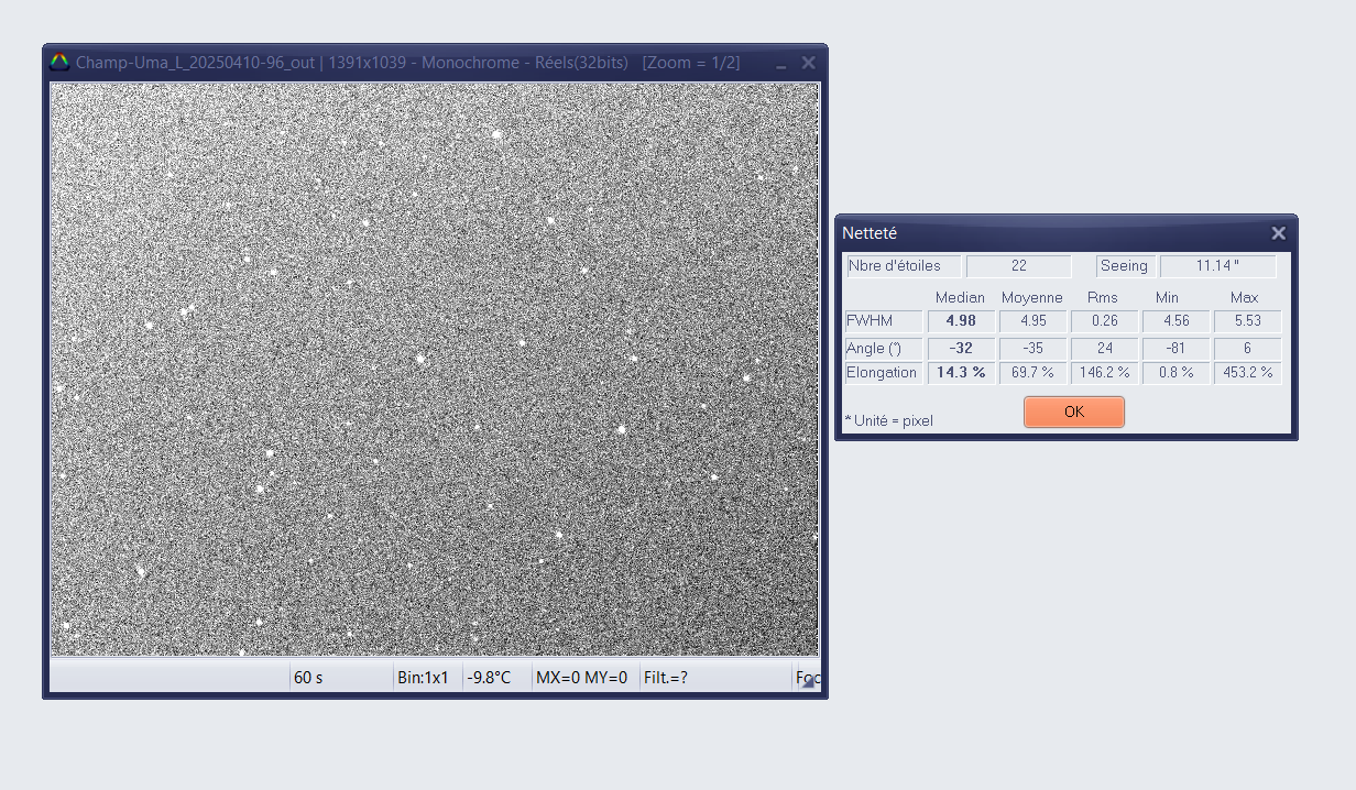

Qu’est la table de vote ?
Une image du champ et de la valeur de la FWHM.
J’ai défocalisé pour éviter la saturation.

Essaie de poser un peu plus.
