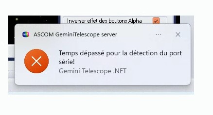

Je n’arrive plus à pointer une cible :
- Avec « les jumelles »
- Avec « aller aux coordonnées »
- Avec « déplacer le télescope sur ce point » du menu contextuel
Je ne peux plus effectuer un park.
A chaque fois, j’ai le message suivant : Je peux déplacer le télescope avec la raquette virtuelle.
Merci pour votre aide.

Dans le message d'erreur il est question du port série ?
Il est bien configuré ainsi ?
Car moi (j'ai aussi un Gemini2) c'est une liaison Ethernet et donc une configuration d'une adresse IP.
Si c'est une liaison série, j'imagine en fait que c'est via un convertisseur USB/RS232 (série). Est-ce que le port COM affecté au port USB n'a pas changé dans Windows ?

Je n'ai pas de convertisseur, c'est une liaison usb simple.
le port est bien configuré en série et n'a pas changé.
Ce qui est étonnant est que les mouvements fonctionnent avec la raquette et non en pointant une cible (ya aucun mouvement et le code erreur arrive)

Bonsoir Marc,
Plusieurs remarques à ton message :
1) Tout fonctionner correctement avec la liaison USB jusqu'à une semaine où pour une raison inexplicable tout à foirer !
2) C'est la raquette de prism dont je parle.
3) je me suis aperçu depuis que j'essaye de trouver une solution que les ordres envoyés par Prism mettent beaucoup de temps à arriver, par exemple les mouvements demandés par la raquette prism sont appliqués dans un temps plus longs que ceux demandés par la raquette gemini (photo dans ton message). Il y a une caméra dans l'observatoire en remote qui me permet de voir les mouvements du télescope.
Il me semble sauf erreur de ma part que prism met du temps avant d'envoyer une demande d'où peut-être erreur signalée par ascom gemini.
Merci pour ton aide et je vais encore chercher, mais je ne sais pas trop où.
Bonne soirée.

Une autre idée comme ça : Est-ce que tu fais un démarrage à froid (cold start) du Gemini2 ?
Si ce n'est pas le cas tu peux essayer, le cold start va effacer les 2 modèles de pointage du Gemini2 (2 modèles, un avant le retournement au méridien et un après)
Ou sinon tu connectes la monture et tu regardes dans le drivers Ascom pour voir les valeurs du modèle.
Le plus pratique c'est de passer par l'interface Web (je ne sais pas si cela fonctionne quand tu connectes le Gemini2 en USB)
Voir https://gemini-2.com/web/web-modeling.html
Si tu as des chiffres très élevées dans Model Parameters (en positif ou en négatif) c'est que le modèle est corrompu et le GOTO ne sera pas fonctionnel.
Dans ce cas là, il faut utiliser le bouton "Reset Model".
