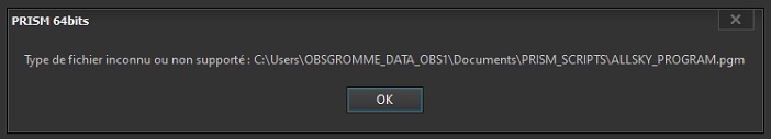

Existe-t-il un moyen de faire en sorte que PRISM démarre automatiquement un script sans que prism doive être activé ?
Je voudrais envoyer une commande via NODE-RED pour démarrer le prisme (peut être fait avec le script CMD), puis faire démarrer automatiquement un script dans PRISM.
Mais comment puis-je faire en sorte que PRISM exécute un script automatiquement après le démarrage ?
Re: ALLSKY
Il fait faire un raccourci dans windows avec comme parametre le nom de ton script, par exemple ->Mais comment puis-je faire en sorte que PRISM exécute un script automatiquement après le démarrage ?
prism.exe StartScript="C:\temp\testLog.pgm"
Dekelver Pieter-Jan
- Messages : 183
Re: ALLSKY
Merci. Pour l'instant, il s'agit du script de fichier .BAT et fonctionne en ouvrant PRISM 64Bit.
Cependant, j'obtiens une erreur lorsque j'essaie d'ouvrir le script.
L'ouverture du script avec F5 fonctionne.
Code : Tout sélectionner
@echo off
start "" "C:\Program Files\Prism_v11\Prism.exe" StartScript "C:\Users\OBSGROMME_DATA_OBS1\Documents\PRISM_SCRIPTS\ALLSKY_PROGRAM.pgm"L'ouverture du script avec F5 fonctionne.

Dekelver Pieter-Jan
- Messages : 183
Re: ALLSKY
Non,
Si j'ajoute un =, cela ouvre PRISM mais rien ne se passe.
Si j'omets = alors il ouvre PRISM et j'obtiens cette erreur ....
