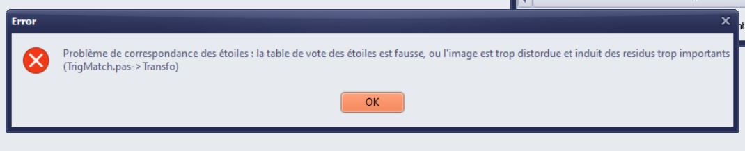

Lorsque je veux réguler ma série d’images il m’apparait le masque suivant !
SVP, que puis-je faire pour y remédier et continuer ma réduction ?

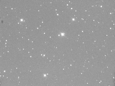

Une image en jpeg de la troisième acquisition. A++.
