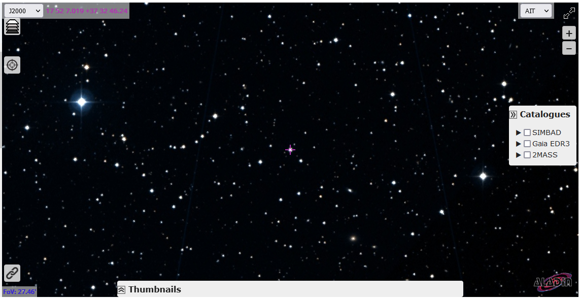

Voici un cas concret concernant une image en sortie de PRISM, puis enregistrée sur le disque et ensuite comparée avec Aladin.
Enregistrement de cette image sur le disque (elle perd l'orientation ci-dessus affichée sur PRISM) :
Afin d'être dans la même condition que la map d'Aladin, je suis obligé de faire un retournement manuel du fichier enregistrement pour avoir la bonne orientation :
Comparaison map Aladin :
