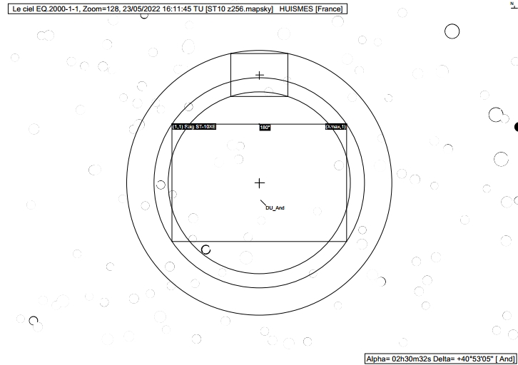

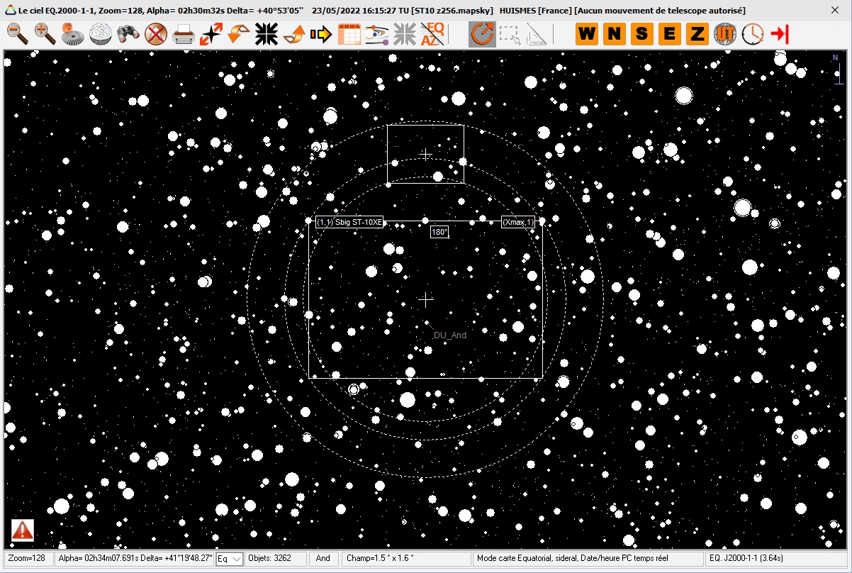

J'ai récemment fait l'acquisition de la version 11.0.36 avancée et l'impression de la carte du ciel sur mon imprimante me donne uniquement le cadre CCD du capteur SANS les étoiles.
Le résultat est le même quelque soit le PC utilisé et la version de Windows (7 32bits ou 10 64bits). J'ai également essayé l'impression en passant par un visualisateur pdf: même résultat... (voir fichiers joints)
S'agit-il d'un problème de configuration ? Je n'ai rien trouvé à ce sujet dans le forum.
Merci de votre aide
Didier Lefoulon
Carte du ciel dans Prism
Résultat impression
Résultat impression

J'ai vérifié: l'option "étoiles réalistes" était bien décochée.
J'ai réalisé d'autres essais:
- l'impression de la carte avec des étoiles Tycho + UCAC fait apparaitre des "ronds" à la place des étoiles
- l'impression de la carte avec des étoiles UCAC seules ne fait apparatre que le cadre CCD vide
- l'impression de la carte avec des étoiles Tycho ou USNO A2 est conforme avec toutes les étoiles bien dessinées.
Je pense que mon défaut se produit à l'impression des étoiles du catalogue UCAC...
