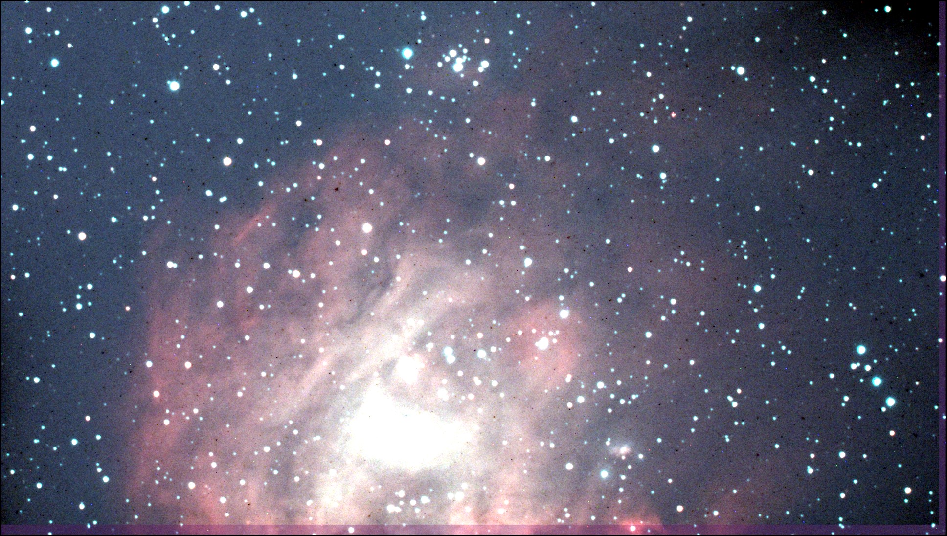

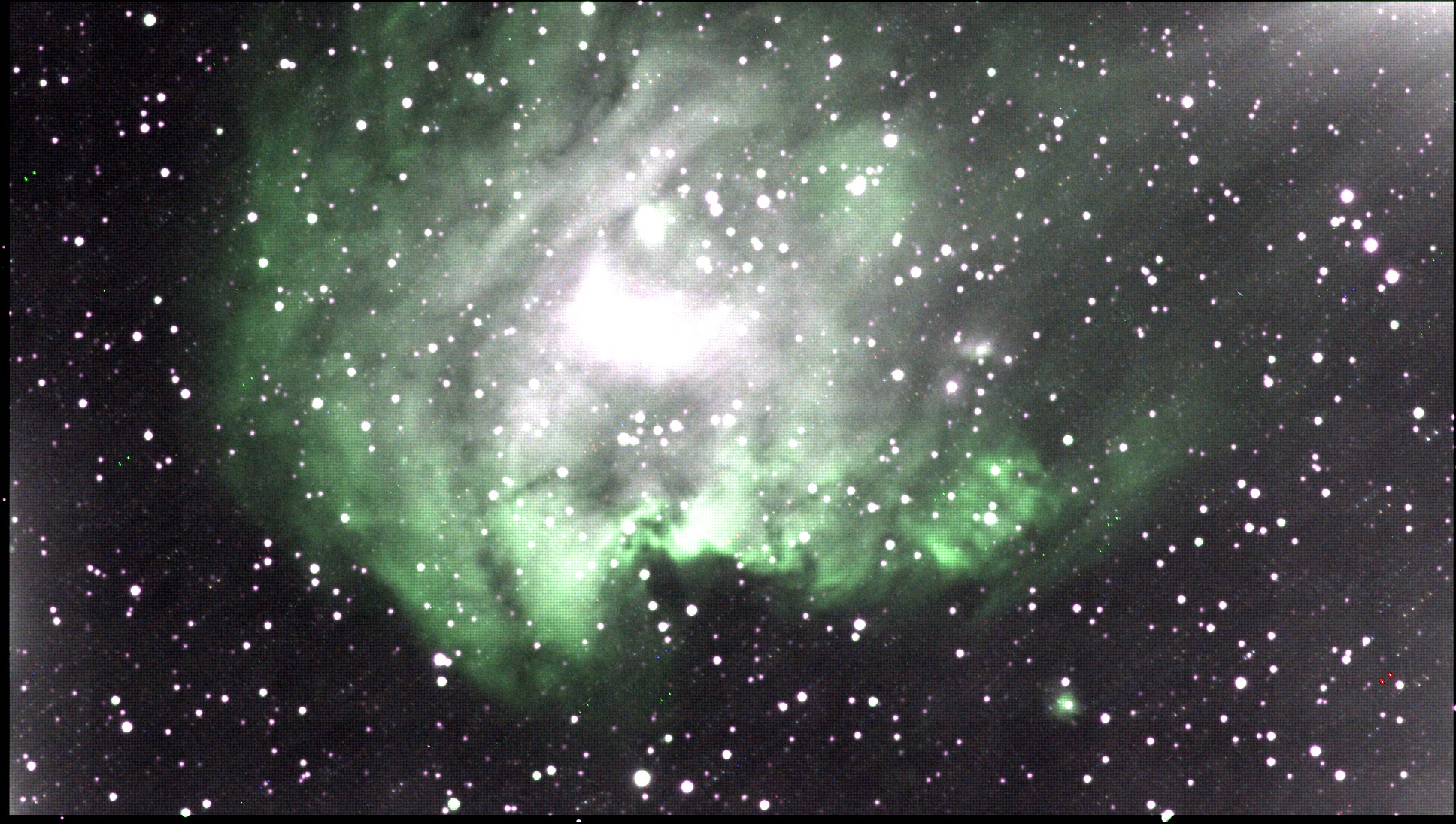

Re: Prétraitement images
image avant MAJ
image post MAJ
Dominique
Dominique

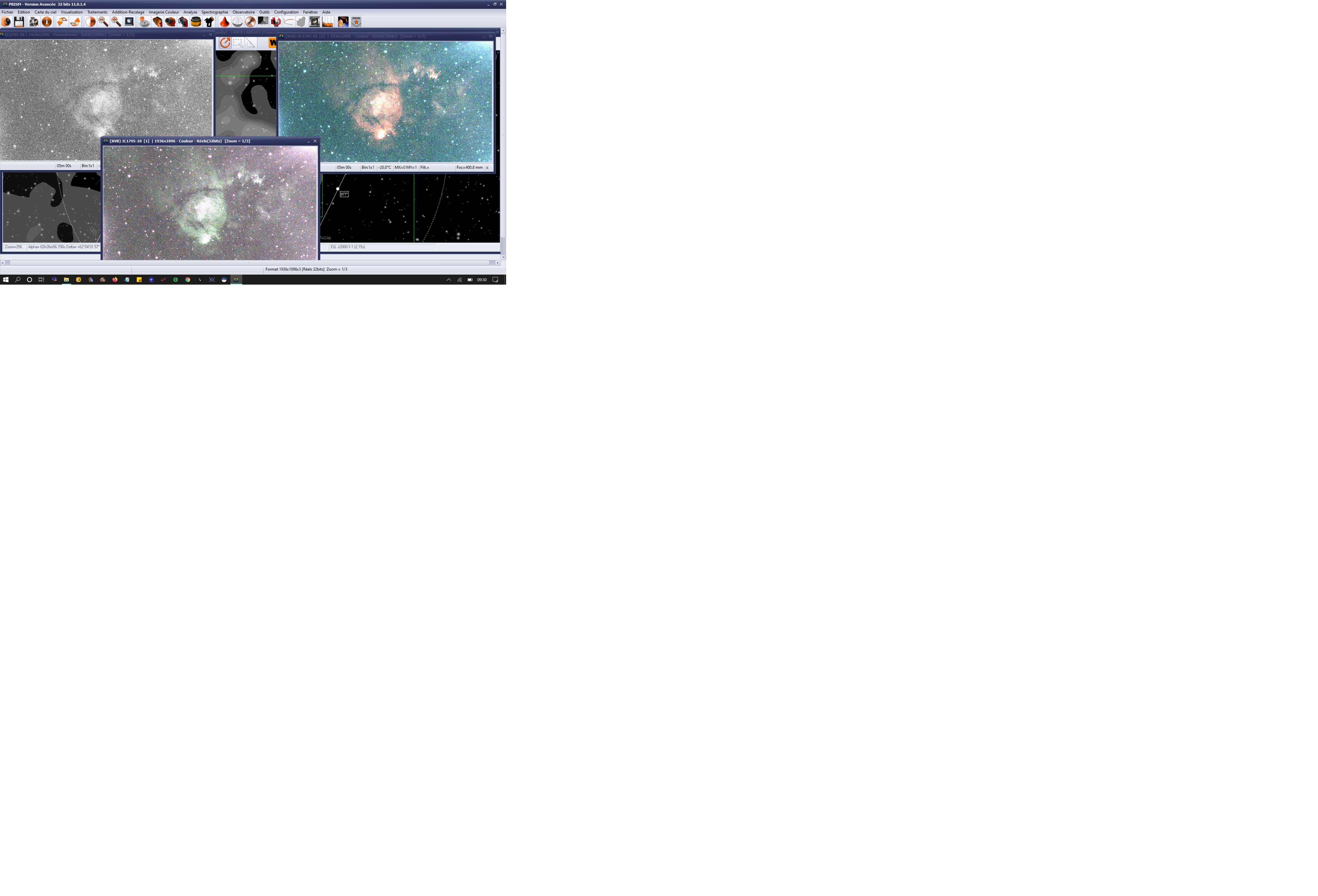

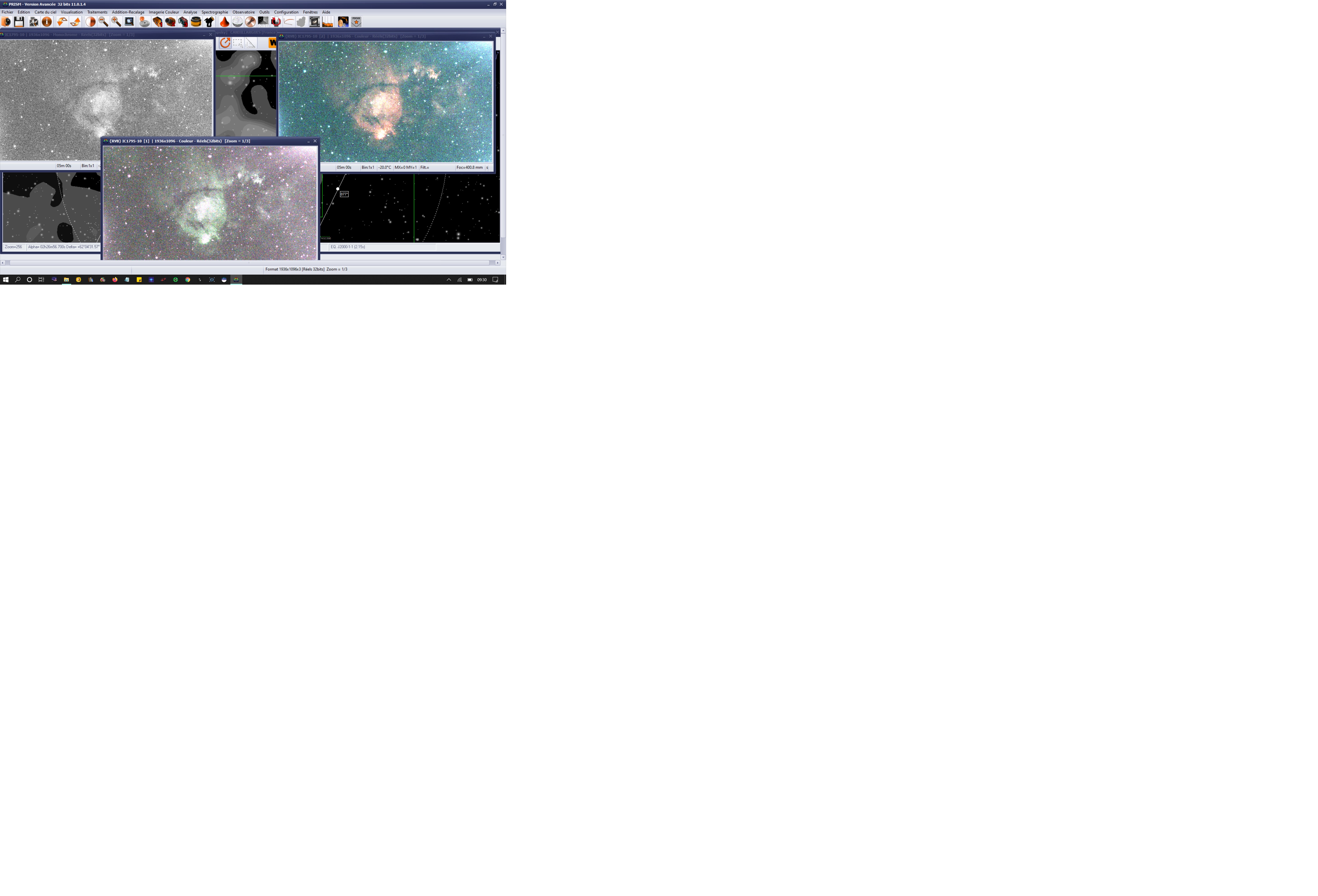

Quelques précisions suite séance cette nuit.
Image en haut à gauche,image brute
Image en bas, image couleur ouverte automatiquement ( nouveauté de prism 11)
Image en haut à droite, image obtenue avec la fonction imagerie couleur/image brute de bayer vers image couleur avec choix de la matrice N°2 de l'image en haut à gauche.
Lors du prétraitement de l'image haut gauche avec les DOF et choix matrice de bayer N°2, j'obtiens une image similaire à celle du bas.
Dominique

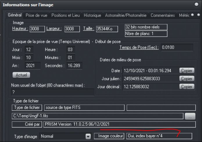

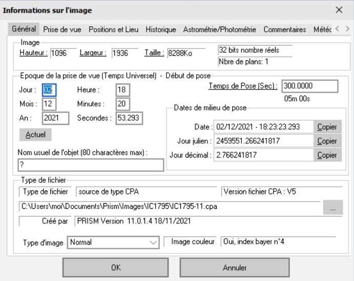

Peux tu me montrer lorsque tu ouvres une de tes images ce qui est affiché ici ->
La on voit que c'est une image couleur BRUTE (donc monochrome en fait) et donr la matrice bayer est n°4
