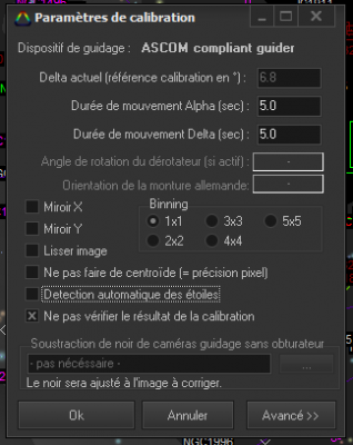

A quoi sert la case, "ne pas vérifier le résultat de la calibration " j'ai ranger avant de tester de la cocher car elle était décoché !
Ca pourrai résoudre mon souci ?
Oui, il suffit de valider l'option pour ne plus avoir la vérification du résultat. ca réglera ton problème.
Maintenant, perso je réaliserai la calibrations avec une temps plus long que 5sec. Ca réduira le temps d'inversion par rapport au temps total, et ca donnera un meilleur résultat.

Merci de ta réponse !
Si j'avais su avant j'aurai testé et perdu un max de temps la dessus !
Nouveau serup complet à prendre en main j'avais autres choses à voir lol
