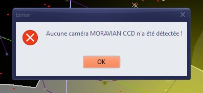

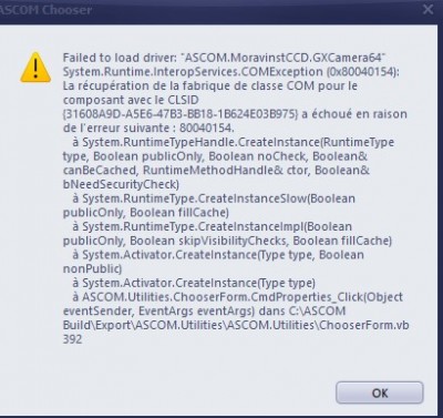

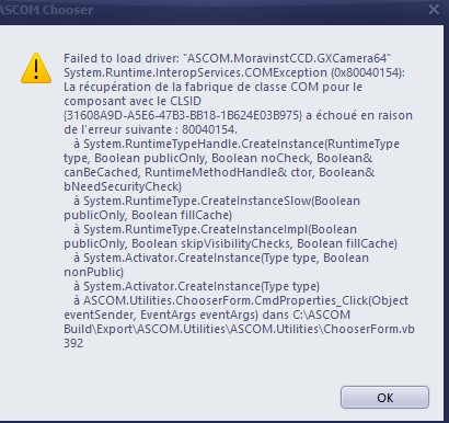

Je me permets de m'incruster ici, j'ai reçu ma Moravian C3-26000 PRO hier et j'essaie de la faire fonctionner sur Prism V11 (version 11.0.1.4) et impossible de la connecter autant en ASCO qu'en natif.
Elle est connectée à l'ordinateur et apparaît dans les périphériques, elle est reconnue et fonctionne par le programme Moravian SIPS.
Voici ce que j'ai comme message d'erreurs
ASCOM :
Natif :
LOG

Edit : j'ai réussi à la connecter en ASCOM, avec les drivers 32 bits. Il aime pas les 64 semble t'il.
