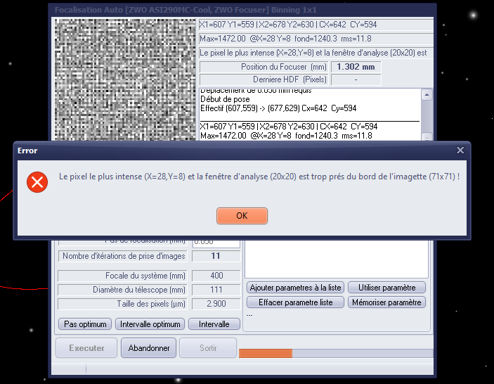

Pour quelle raison ai-je régulièrement ce message d'erreur en faisant une focalisation automatique ?
focuser ZWO sur lunette astro tech
Prism version 10.4.11.908
W10

C'est quoi la caméra ? Elle est refroidie ? Tu dois attraper un pixel chaud que Prism considère comme une étoile.

bonjour
ZWO ASI 290 MC-Cool Color .
Quand au pixel chaud, j'ai des doutes, c'est moi qui choisi l'étoile.

Le pixel chaud, ce n'est pas l'étoile que tu choisies, ce sont les pixels autour dans le champ de l'étoile.
L'échec sur la focalisation automatique, il est fréquent ?

oui fréquent.

Y a carrement rien dans la fenetre.
comme si le guidage etait defectueux ?

Pourquoi il faut le guidage auto en marche ?

je voulais dire le suivi.
Y a plus d'etoiles dans l'imagette du tout, comme s'il etait allé voir ailleurs.
On peut voir l'image en entier ?
