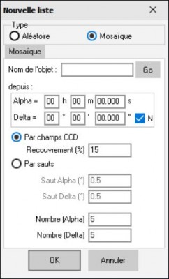

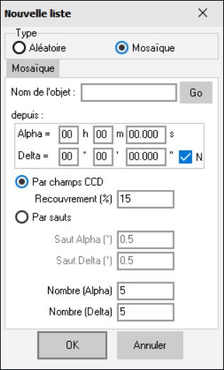

il faut aller dans le menu "Observatoire" et "liste des objets a observer [OBJL]"
puis "fichier" et "Nouvelle liste (Aléatoire/mosaïque)
et on tombe sur cette interface
et voila !
et voila !

donc si je comprends bien il va prendre des photos tout autour avec un recouvrement de 15% ?
Re: mosaique
Il va générer surtout une liste de coordonnées qui correspondent au champ de la camera n°1 + focale entree qui est activée au moment au l'on clique OK sur la fiche.
Apres en observatoire automatique c'est plus direct.
