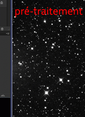

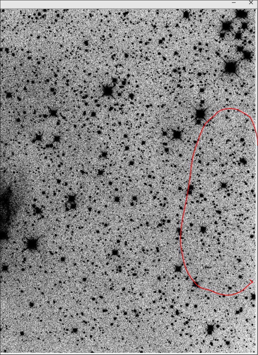

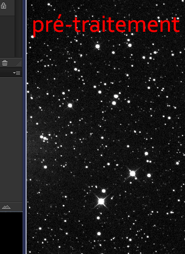

Je reste avec des trace d'amglow (asi183) sur mes images traitées via Prism. enfin des traces, des genres de zones floues.
Quand je compare une pile d'images non pré-traitées avec une pile pré-traitée et bien c'est pire avec le traitement dans la zone maximale de l'ampglow.
Un gif ci-dessous (en espérant qu'il clignote comme il faut sinon il faut cliquer)
J'ai pensé à un truc genre optimisation du noir... mais en testant toutes les possibilité y compris manuelle, ce n'est toujours pas bon...une piste de votre côté ??
Quand je fait le pré-traitement avec un autre logiciel c'est nickel... du coup ça m'embête de jongler je préfère tout faire sous prism.

j'ai testé toutes les configs je pense, et pas de correction correcte (cf. gif ci-dessus) je me retrouve toujours avec des patates floues sur une petite partie de l'image à l'endroit où l'ampglow est le plus brillant.
J'ai mis les fichiers ici (bias, dark, flat + quelques images) : http://astrosurf.com/bex/AmpglowPourCyril/

Bon le pb est que tes images maitres n'ont pas de miroirs X et Y alors que ton image à traiter possède un miroir X et Y (un retournement ?).
Bilan, le "glow" se trouve dans le sens opposé par rapport a la référence
Il faut faire un traitement qui tient compte des miroirs (ca se règle dans le setup de Prism).
Et ca marche.
