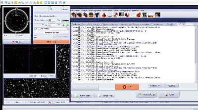

bonjour, ce problème est revenu, et avait disparu depuis longtemps...des onglets se fige dans le coins supérieur gauche de la carte du ciel et deviennent inaccessibles à la modifications et ne sont plus consultables. la seule actions possible est de "minimiser" l'onglet qui disparait .(voir photo ci-jointe). Je suis sur Windows 10. et à la dernière version de PRISM. Le phénomène est réapparus à la suite d'il y a deux upgrades, si cela peux vous aider
merci pour l'aide, philippe
affichage des onglets et inaccessibles

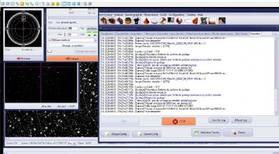

bonjour Cyril, je vois que tu as posté un message. Alors la résolution de mon portable sous W10 est:
résolution 1366x768, fréquence de rafraichissement 60.015hz, profondeur des couleur 8 bits, et format couleur RVB. je remets la capture d'écran faite (à partir du PC remote) avec moins de compression. c'est systématique deux onglets se coince et il n'y a rien à faire...que de les minimiser. Mais dès que le guidage se met en route c'est l'onglet guidage qui s'y place. As tu une idée? merci

Bonjour, hier j’ai testé une idée que j’ai eut, et je n’ai plus eût de problème, j’ai décoché l’option dans le paramètres général de PRISM, « repositionné les onglets aux mêmes endroits.... » et donc à la connexion d’un périphérique, l’onglet se positionne au milieu de l’ecran Et là je le minimise ou le place .
