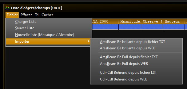

Il est possible d'aller charger pour le moment 3 listes de catalogues et de les faire apparaître par ordre de priorité d'observation dans la carte du ciel.
Menu : Observatoire / Liste des objets à observer.
A partir du menu Importer :
Aller charger le fichier désiré. Ce dernier étant sauvegardé dans le répertoire "Documents\prism\SpecialsCatsOfStars", il est aussi possible d'aller récupérer le précédent chargement dans ce répertoire : On obtient alors la liste remplie : En ayant pris de soin de régler les listes de la carte du ciel par couleur, les objets apparaissent par ordre de priorité suivant les couleurs choisies :
